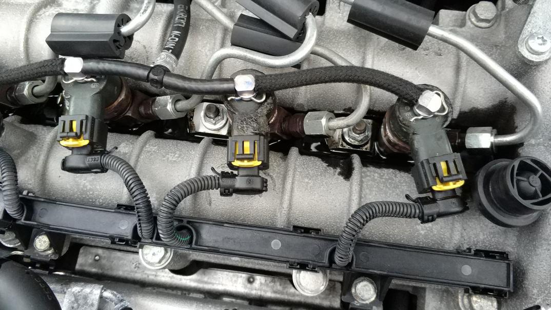

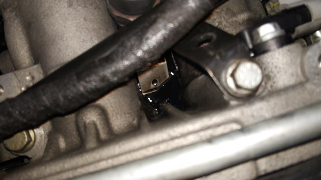

    Niedawno stałem się posiadaczem Alfy 159 1.9 16V 150km. Niestety po przejechaniu ok 400km na górze silnika pojawił się olej, którego ciągle przybywa.
    Auto zostało oddane do mechanika, który wymienił uszczelnienia na wtryskiwaczch oraz wykonał frezowanie ich gniazd. Niestety problem po przejechaniu kolejnych 200-300km powrócił.
    Silnik chodzi równo i płynnie. Podczas jazdy niema żadnych przedmuchów czy braku mocy. Miał może ktoś podobny problem i zna przyczynę?

    Jeśli masz tam olej to uszkodzona jest uszczelka miedzy obudową walkow (glowiczka)a glowica. Tyle czy masz tam olej czy
    wydmuchane przez nie szczelne wtryskiwacze paliwo?Na filmiku widać ze pod wtryskiem puszcza.
    Jeśli to tylko z pod wtryskiwaczy to trzeba wymienic miedziane uszczelki.
    Można zastosować stary patent i podkladki wygrzać.Dokrecac kluczem dynamometrycznym.
    Ps spadku mocy nie odczujesz,jedynie zapach spalin w aucie.

    Dzięki za podpowiedź.
    Sprawdziłem i wygląda to na olej z domieszką ropy. Na sam olej jest za rzadkie, natomiast na samą ropę za gęste i za ciemne.
    Poza tym były już wymieniane uszczelniacze od wtrysków więc dziwne aby lało po przejechaniu tylko 300km. Ale przedstawię te 2 opcje mechanikowi aby go jakoś ukierunkować I dam znać o zakończeniu całej sprawy.

    To co wydostaje sie z pod nieszczelnych wtryskiwaczy tak właśnie wygląda jak opisujesz.
    Uszczelki wymienione ale puszcza nadal.Widać to przecież na filmiku.Jak już Ci pisalem nowe
    podkladki i wygrzać je przed montażem i dokrecic z odpowiednim momentem.

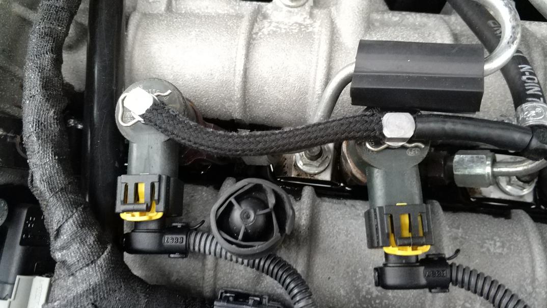

    Problem finalnie zdiagnozowany - pęknięta głowiczka.
    Płyny wydostawały się dopiero po rozgrzaniu sinika stąd pocżątkowo trudne do rozwiązania.

    Tylko co pęknięta głowiczka ma do nieszczelnych wtryskiwaczy???

    Zapewne chodzi o głowicę w miejscu wtrysku poniżej pokrywy z wałkami .

    Auto nie było nigdy czipowane. W kwestii przyczyny to musiało coś dziać się wcześniej, że góra silnika była przegrzana - nadtopione plastikowe elementy wtryskiwaczy co widać na filmie. Ale dokładnie przyczyny ja ani mechanik nie znamy.
    Wtryskiwacze były szczelne, początkowa diagnoza nie była trafna.
    jaboleq
    Auta jeszcze nie odebrałem ale zakładam, że jest tak jak napisałeś.

    Skoro piszesz, że po 400 km od zakupu zaczął pojawiać się olej to może te nadtopione plastikowe elementy wtrysków nie są od temperatury tylko od jakiejś chemii, która miała zadanie oczyścić gniazda z oleju przed sprzedażą auta... ??
