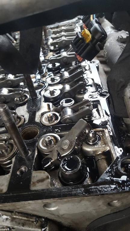

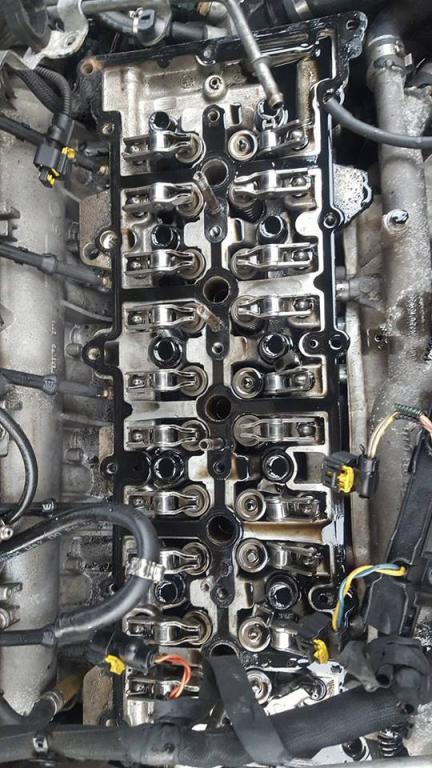

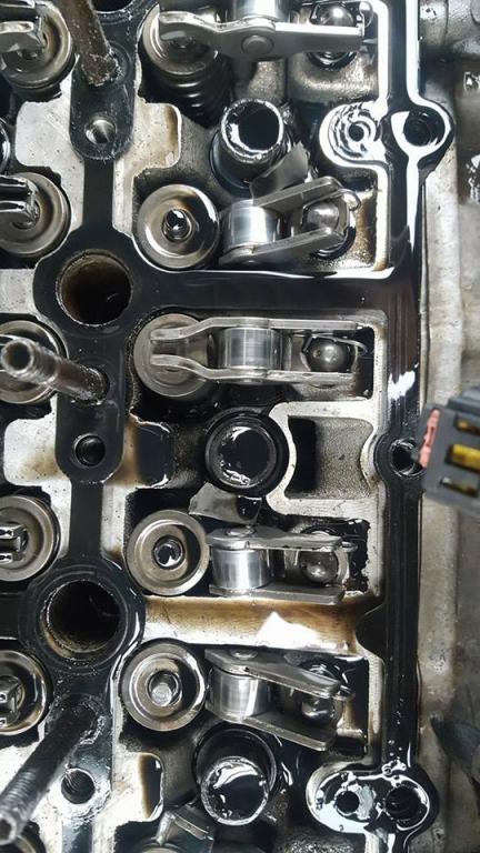

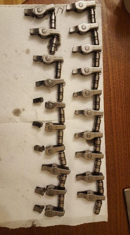

    Temat zakończył się tak, że wyrównałem czoło wału gdyż koło pasowe biło,skręciłem na kupa kleju do śrub czerwonego i oczywiście dalej ciekło ale już nie aż tak jakieś 2 setki na 1000km zrobiłem tak 5000 kilometrów i sprzedałem samochód bo wyjechałem za granicę oczywiście informując o wycieku. A u mnie pękniecie spowodowało brutalne przeskoczenie paska rozrządu i spotkanie się zaworów z tłokami. Ps. Zawory ten silnik to ma twarde. Połamało 12 dzwigienek. wystarczyło wymienić i silnik chodził normalnie.
