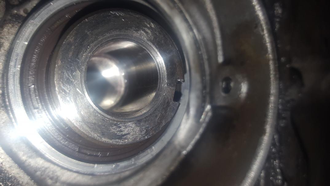

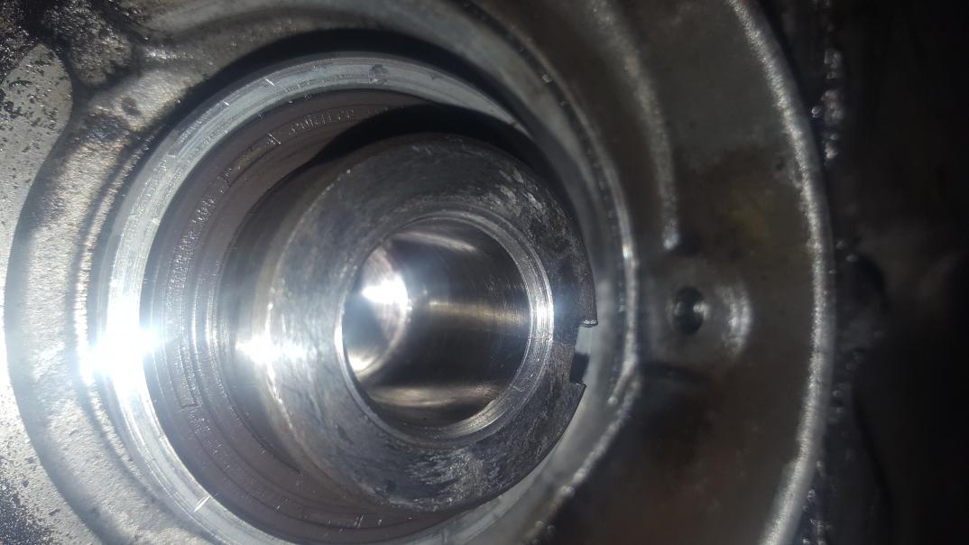

    Witam. Posiadam Alfe 159 2.4 JTDm i mam nieco duży problem. Otóż w miejscu na wale gdzie siada koło zębate rozrządu a dokładniej w wyżłobieniu na klin jest pęknięcie, które przechodzi w głąb wału i idzie aż po gwincie na śrubę mocującą koło rozrządu. Owym pęknięciem wycieka olej: Idzie po śrubie i wycieka na zewnątrz na koło zębate rozrządu. Ktoś musiał pewnie dużo za mocno dokręcić śrubę i pękło. Miał już ktoś z was taki problem? Spotkał się z czymś takim? Czy tylko w grę wchodzi wymiana wału czy firmy zajmujące się regeneracją wałów korbowych będą w stanie to jakoś napawać i odpowiednio obrobić jak myślicie? Załączam zdjęcia;
Nazwa:	20180125_130033.jpg
Rozmiar:	68.4 KB
ID:	240747   Kliknij obrazek, aby uzyskać większą wersję
Nazwa:	20180125_130055.jpg
Rozmiar:	63.0 KB

    nie ma szans, tylko wymiana

    Dzwonisz do ASO podajesz swój VIN i podadzą Ci nr części oraz informację do jakich modeli pasuje. Według EPER pasuje od Alfy 166 z silnikiem 180 km.

    A co w ogóle myślicie o wymianie samego wału? Czy lepiej zmienić od razu z blokiem? Pytam bo gdzieś ktoś pisał że wał trzeba osiować do konkretnego bloku. Moim zdaniem jeśli wał jest prosty taki jak wyszedł z fabryki to musi pasować w stary blok.
