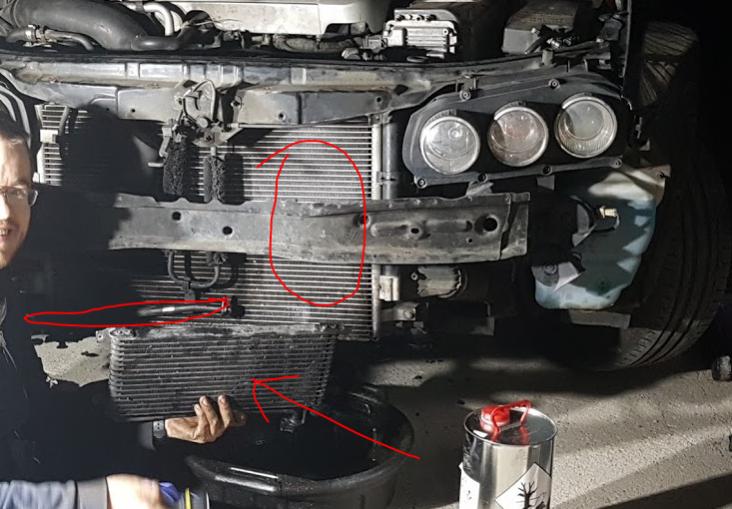

    W skrajnych przypadkach to może być chłodnica oleju plus przewody (jeśli garb był naprawdę wysoki i "dziubem" przyhaczyłeś). Chłodnica ta znajduje się na samym przodzie auta po stronie kierowcy (jest ustawiona pionowo). Przewody idą od niej w poprzek w stronę pasażera.
    Na zdjęciu- w łapach chłodnica oleju, jajko na skraplaczu to jej miejsce.... no i zaznaczone przewody.
