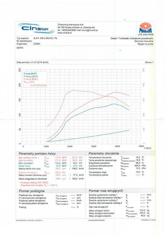

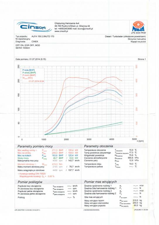

    Wrzucam jeszcze wykresy z hamowni, może to też w czymś pomoże.
