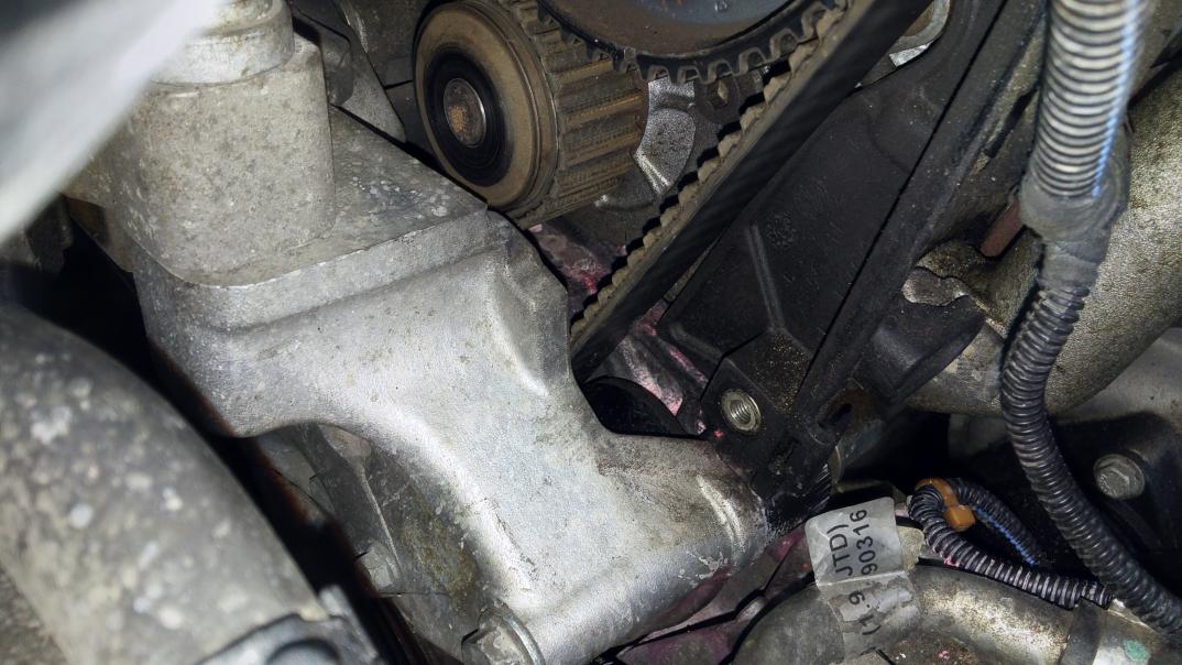

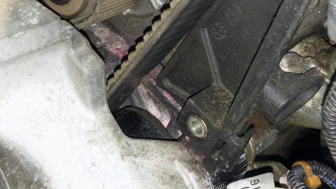

    Witam, jakis czas temu zauwazylem ze z przodu od strony rozrzadu pojawia sie lekkie zapocenie...jakas kropelka na 600 ,700 kilometrow....mechanik odrazu powiedział ze uszczelka pod glowica nie zagladając "głębiej"....zrobilem wiec kilka razy test Co2 na szczelność i wyszedl negatywnie. Zdjąlem wiec plastikowa oslone rozrządu i tam jest slad plynu chlodniczego...co to moze byc? Pompa wody? Rozrząd wymieniany z 3 lata temu....jakies 40 moze 50 tysiecy kilometrow temu Dołaczam zdjecia....wiem ze niewyraźnie ale ogolnie ciezko zrobic zdjęcie
    Dodam ze ubytek plynu jest tak maly ze nie zauwazylem ubytku, plyn jest "czysty" i nie ma jakis oczek z oleju a auto nie kopci na bialo i sie nie grzeje

    Cieknie z pompy wody.

    Radzę szybko wymienić pompę i rozrzad przy okazji. Pompa jest na pasku rozrządu, czym skutkuje awaria rozrządu to już każdy wie
