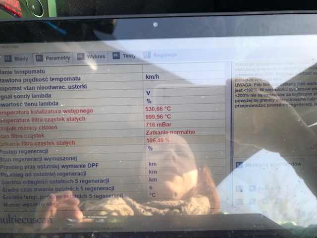

    a historia jest taka: od dłuższego czasu problem z "czujnikiem temp. DPF" wywala błąd -zbyt wysoki sygnał. dziś po jeździe próbnej poczułem smród spalenizny i dym więc zacząłem gasić! kopciło się wygłuszenie nad filtrem DPF. przypuszczam że DPF jest zapchany przez co temperatura wzrosła do prawie 1000 stopni! (MES).czujnik zamówiony ale wygląda na to, że filtr też do wymiany. szukam na ebay.de najlepiej zamiennika. na ebay jest sporo do 2.4 jtdm ale nie jestem pewien czy pasuje tez do wersji Q4. z góry dziękuję

Nazwa:	po jeździe.jpg
Rozmiar:	78.8 KB
    pierwsze parametry odpalony po nocy spędzonej w garażu na ładowaniu aku, a drugie zdjęcie po 15 min jazdy próbne
    sorsy za jakość drugiego zdjęcia, słonko dawało po kompie
