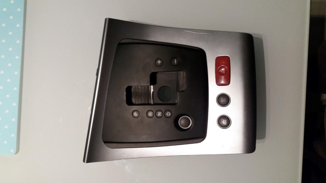

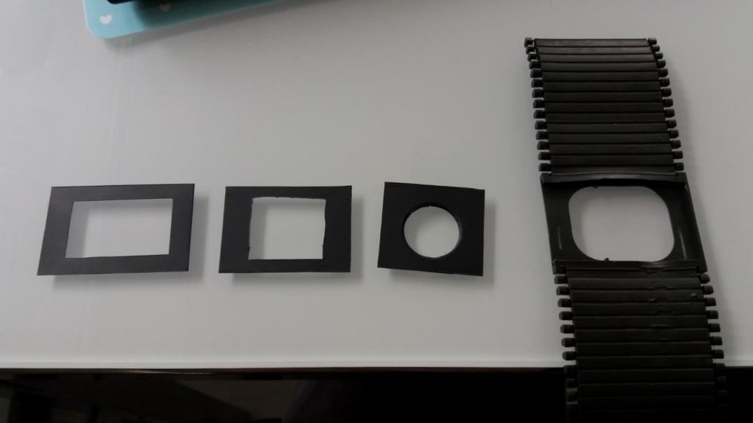

    Samej "roletki" raczej nie zdobędziesz, w wygląda na pękniętą. Zobacz zdjęcia z moje rozbiórki, kiedy dorabiałem element przesuwny osłony lewarka.Możesz jeszcze szukać na rynku wtórnym całej ramki kompletnej, nr. części 896335612X, ale nie wszystkie posiadają ten element.

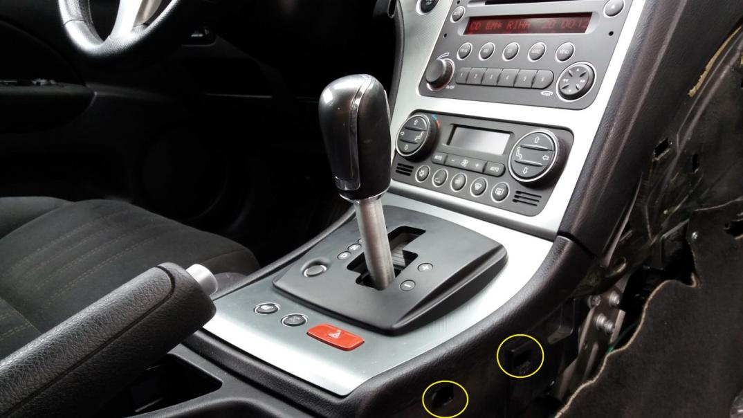

    Najlepiej, zdejmij boczki tunelu środkowego. Delikatnie chwytając od spodu i naprężając, w końcu wyjdą z mocować. Może się zdarzyć, że pękną metalowe blaszki rozporowe, jakby co zdobędziesz podobne w serwisie Fiata, chyba po 4 zł sztuka (weź na wzór).
Nazwa:	20170624_180425.jpg
Rozmiar:	74.7 KB

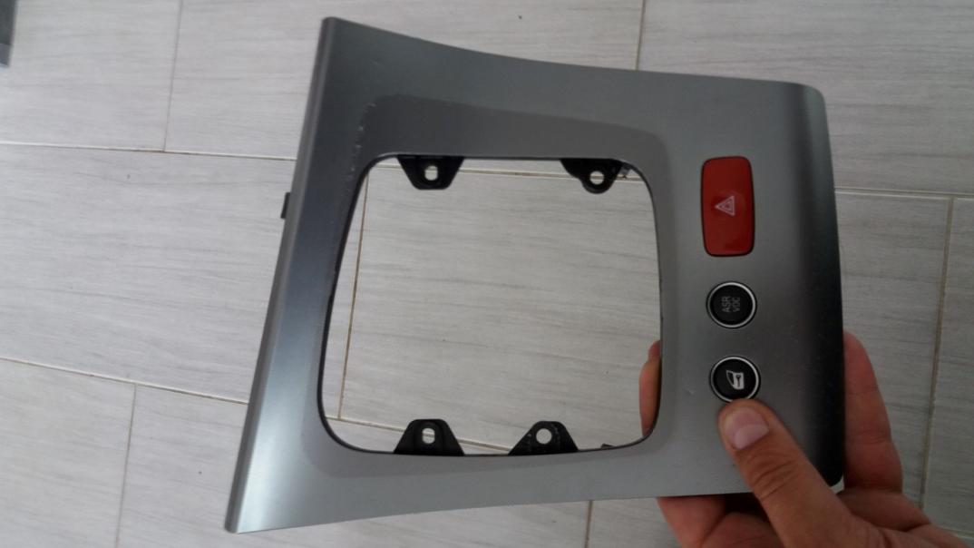

    Potem wsadź palec w zaznaczone otwory, gdzie znajdują się trzpienie mocujące obudowę. Kiedy włożysz palucha pod te trzpienie i pociągniesz je do siebie, panel wyskoczy z mocowania.
    Przy całej operacji najlepiej jest ustawić lewarek na N lub D. Najbezpieczniej jest to robić oczywiście na wyłączonej stacyjce. Kiedy zaciągniesz ręczny, rozlokujesz lewarek za pomocą serwisowego cięgna, znajdującego się w tunelu od strony kierowcy na wysokości kostek. Wystarczy pociągnąć go do siebie i zmienić położenie lewarka.
