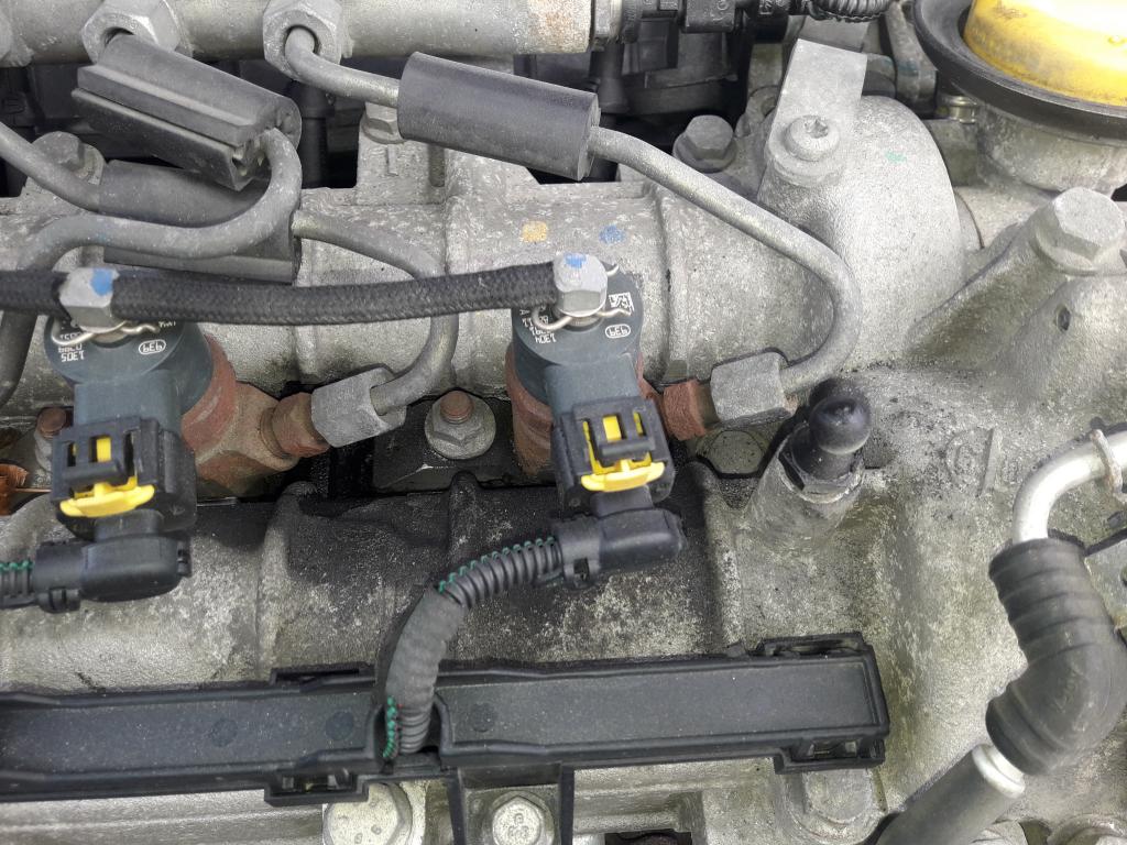

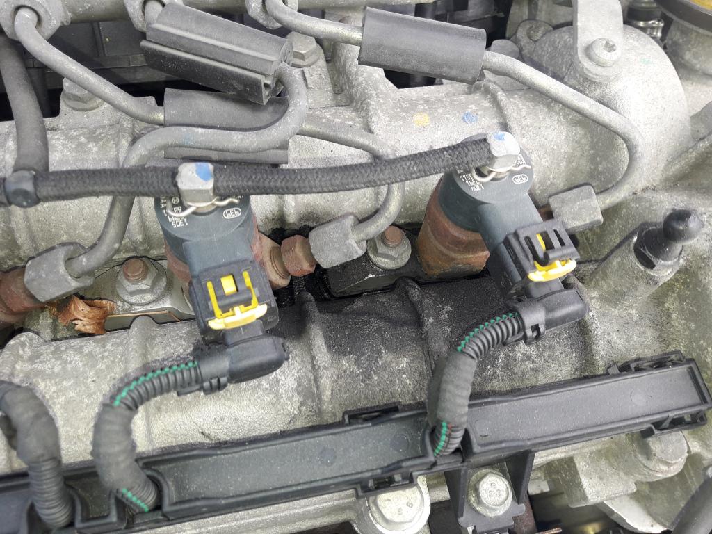

    Witam
    Czy to wyglada na 'awarie wtrysku pierwszego od prawej?
    Gniazdo 4rte ewidentnie jest mokre i zasyfione. Inne så czyste. 3cie tez polowicznie ale wyglada na nalot z gniazda 4rtego.

    Podkładka pod wtryskiem do wymiany.
