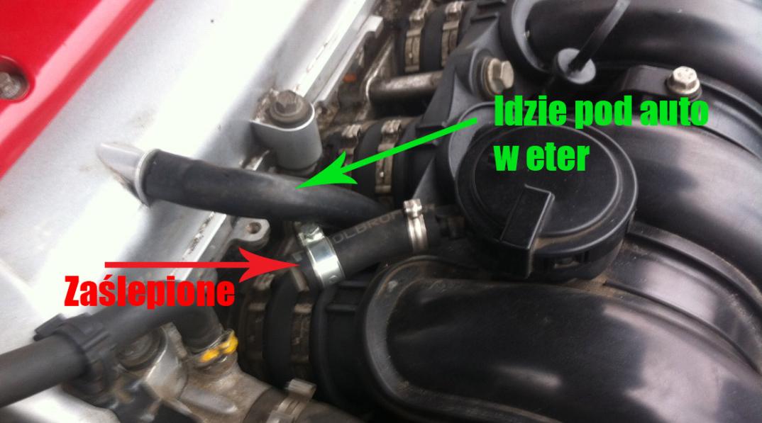

    Jestem po zakupie 159-tki i dopiero odkrywam pewne 'perełki'.
    Poprzedni właściciel nie wiadomo czemu zaślepił wejście do odmy plastikowym korkiem, a wyjście z górnej pokrywy silnik puszczone jest wężem pod samochód.
    Pytanie - czy takie rozwiązanie jest bezpieczne, oraz w jakim celu to zrobiono - czy odma była zapchana (jest chyba sprzężona razem z kolektorem ssącym) i poprzedni właściciel po prostu postanowił opary wypuszczać pod auto.
    Zdjęcie jak to jest zrobione.
    Będę wdzięczny za wszelkie rady

    To patent, żeby pary oleju z odmy nie syfiły zaworów. Zamontuj lepiej Oil catch tank, podwozie pewnie masz zabrudzone olejem.

    Ok. Dzięki wielkie czyli takie rozwiązanie robione jest celowo aby nie przyczyniać się do nagarów w motorze.
