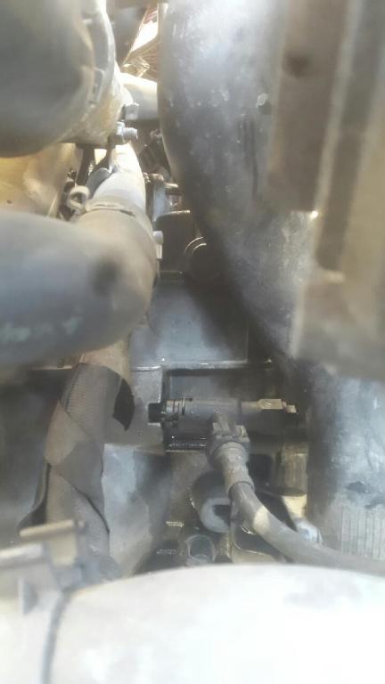

    Witam. Jak w temacie mam problem ze skrzynią mianowicie zaczęło się od tego że przy cofaniu pedał sprzęgła nie odbił i nie mogłem wybić biegu aby zatrzymać auto musiałem gasić za pomocą hamulca. Następnie pojawił się komunikat o oleju w skrzyni, po wyjściu z samochodu zauważyłem plamy oleju pod autem po podniesieniu maski ukazał mi się taki widok Kliknij obrazek, aby uzyskać większą wersję

ID:	243237 ten oto przewód(kruciec)jak zwał tak zwał wyskoczył ze skrzyni i przez ten otwór wyrzuciło olej ktoś pomoże co to za przewód.

    Prawdopodobnie padł Ci wysprzęglik przy skrzyni i wyciekł nie olej, ale płyn hamulcowy z układu sprzęgła.

    Jak wyżej, awaria wysprzęgnika.

    Jeśli dobrze kojarzę to jak ostatnio rozmawialiśmy to mówiłeś że sprzęgło też robiłeś przy okazji skrzyni.
    Gdyby rozszczelnił się wysprzęglik to płyn poszedłby do środka. Nie wywaliłoby go na zewnątrz. Zdjęcie słabej rozdzielczości ale mi się wydaje, że jak ci skrzynię montowali to nie zabezpieczył im się dobrze ten króciec. Mi to wygląda tak, jakby go wypluło bo chyba zabezpieczenie (drucik) nie jest wsunięte

    Dzięki za info. Dokładnie to nie olej tylko płyn, co prawda miałem problem z końcówką linki od wybieraka i tymczasowo była spięta szybkozłączką do czasu przyjazdu nowych linek, biegi 2i4 ciężko wchodziły,wszystko w przeciągu dwóch dni, ma to jakiś związek?

    Cześć. Tak wszystko nowe zostało założone,tak jak pisałem wcześniej czy miały na to wpływ linki wybieraka?

    tak jak pisza wyzej zabezpiecznie przewodu do wysprzeglika sie wypeiło, wiec awaria bedzie mało kosztowna, bez wyciagania skrzyni,
