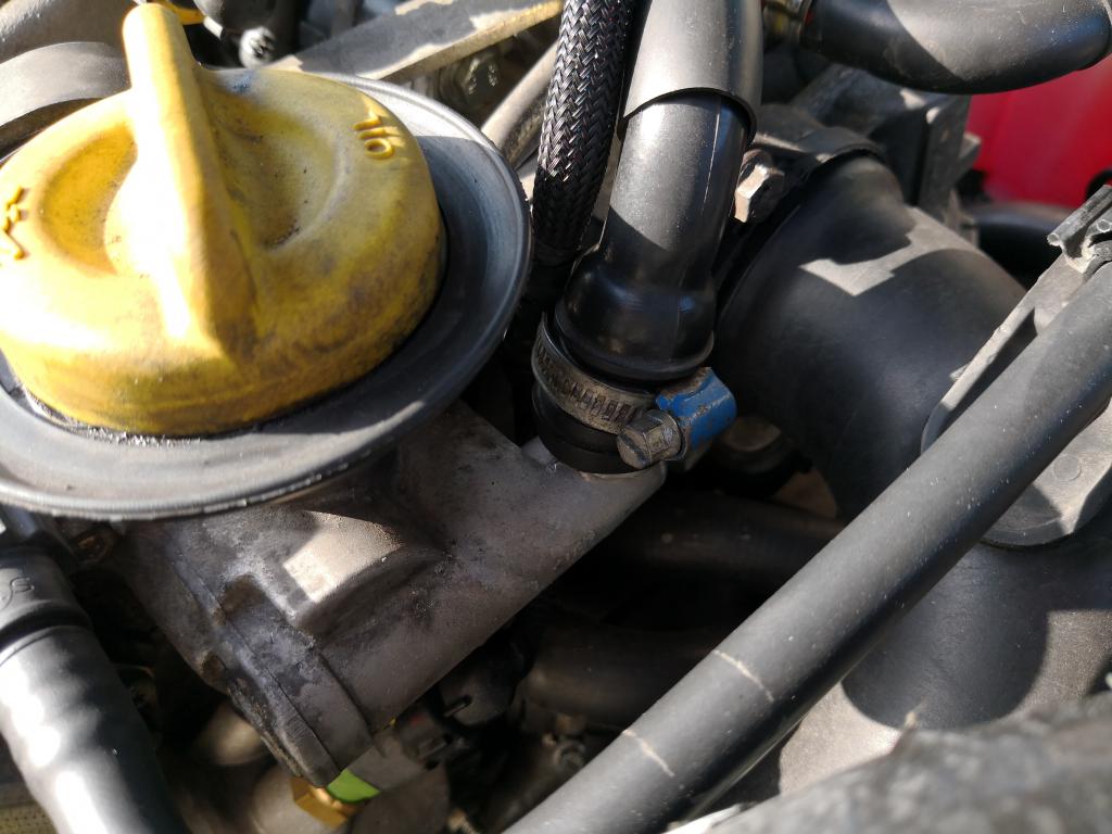

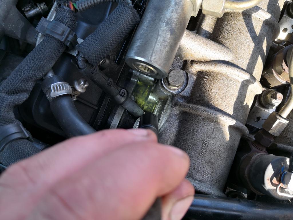

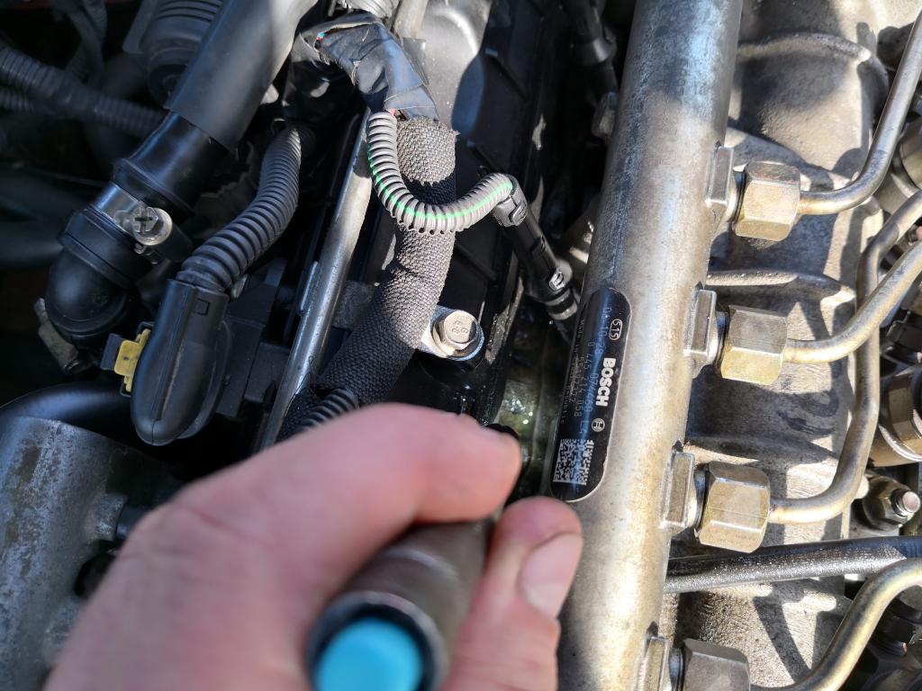

    Witam, pacjent 159 jtdm, przebieg 151tys pewny. Wyciek jest pomiędzy kolektorem, a silnikiem dość duży. Wyczyścilem odme, choć była czysta i przewody, następnie silnik gdzie był wyciek i przechalem około 10km i znowu to samo. Opaski na odmie i przewodach zmienione, turbina jest ok,. sucha. Zauważyłem, że jak odpalam auto to mam tam gdzie wyciek taką chmurkę dymu, czyli tam jest chyba nieszczelnośc. Czy to uszczelka pokrywy zaworów, czy ta co łączy kolektor z silnikiem.Kliknij obrazek, aby uzyskać większą wersję

    Z tego co widać na zdjęciach, to Tobie paliwo cieknie a nie olej. Sprawdź przewody gumowe od zasilania paliwa, mniejsze przelewowe i metalowe z resztą też.

    W sumie masz rację, olej jest czarny, a to ma kolor slomkowy. Wkładalem kartkę i nie było kropel i śladów oleju. Pewnie listwa puszcza ropę. Jutro sprawdzę.

    powrot z listwy wtryskowej, wez to wysusz odpal auto i obserwuj skad cieknie

    sprawdz wszystkie gumowe węzyki z powrotu z trysków i powrot z samej listwy wtryskowej, ewentualnie niedokrecone zasilanie samych wtryskiwaczy. Zobacz czy listwa wtryskowa od dolu nie jest mokrqa bo wyglada jakby lecialo z zasilania, powroty masz od strony rozrzadu

    Co to znaczy, że oddycha rękawami. Wyciek sprawdziłem i dokrecilem wszystkie połączenia i narazie jest ok, zobaczę jak więcej pojeżdże. A był lub jest centralnie pod tą rura Bosch, między kolektorem a silnikiem
