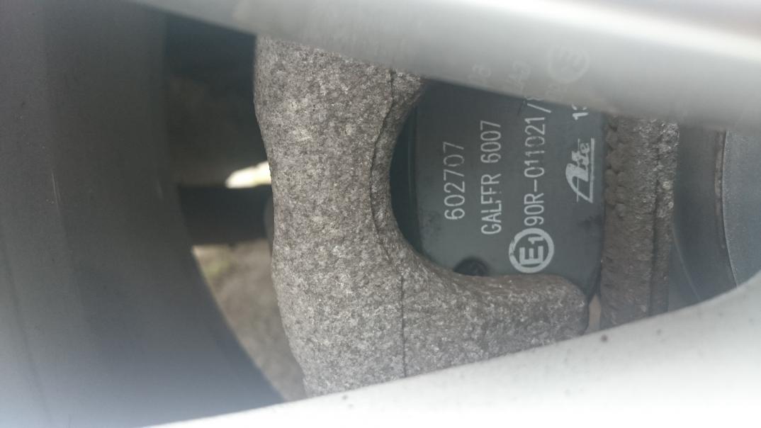

    Pytanie za 100 punktów. Kupiłem sobie drugą 159 i z tyłu mam klocki jak na zdjęciu. Co to jest? Galfer czy ATE?
Nazwa:	DSC_0769.jpg
Rozmiar:	51.3 KB

    proste - klocki sygnuje swoją marką ATE (ale jest on tylko "pakowaczem" , nie produkuje ich), natomiast faktycznym producentem jest Galfer czemu daje wyraz poprzez zamieszczenie również swego znaczka
    producenci samochodów nie robią sami klocków, tylko zamawiają.
    Niektórzy z dostawców całych systemów hamulcowych jak ATE, TRW czy nawet brembo też nie produkują samych klocków, a tylko zamawiają i pakują do pudełek.
    Klocki produkują Ferodo, Textar, Jurid, Galfer, może tak ktoś jeszcze ale nie jest to np wspomniane ATE , chociaż oni (podobnie jak producenci aut) zamawiają określone parametry/ jakość i jest to pewna gwarancja trzymania poziomu.
    Wiec otwierając pudełko np ATE czy TRW można znaleźć właśnie galfer czy textara. Brembo nie robi klocków, zamawia je. Podobnie w drugą stronę - ferodo nie robi tarcz, tylko je zamawia
    Globalizacja

    Czyli to są klocki Galfer Sport?
    9,997
    zgaduje ale raczej nie, predzej cos podstawowego i niekoniecznie ma odpowiednik identyczny z linii galfera- bo moze byc to produkcja pod specyfikacje ate. moze jakies numery z klockow i google pomoga na to odpowiedziec?

    Sądząc po cenie to raczej standardowa linia
    https://m.sklep.intercars.com.pl/pro...r-b1g102-05722
    I tak powinna hamować bardzo dobrze

    odp: nie.
    to są podstawowe/OE/ klocki.
    Nie wiem, skąd wymyśliłeś wersję"sport", w mojej odpowiedzi ani razu nie padło takie słowo.

    I wszystko jasne. Hamują spoko, są prawie nowe, tylko felgi szprychowe po zimie myłem szczoteczką do zębów bo tak pylą
