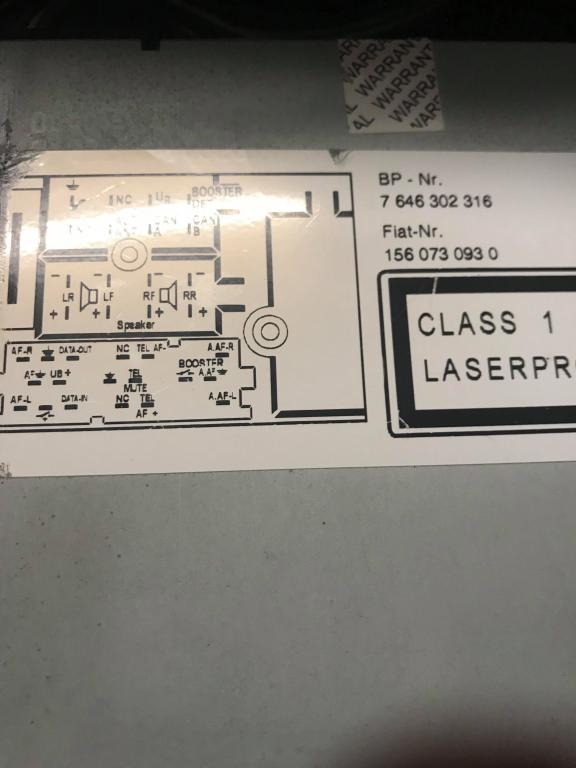

    Poniżej schemat tego radia.
Nazwa:	IMG_20180416_222837.jpg
Rozmiar:	68.9 KB
    Radio standard

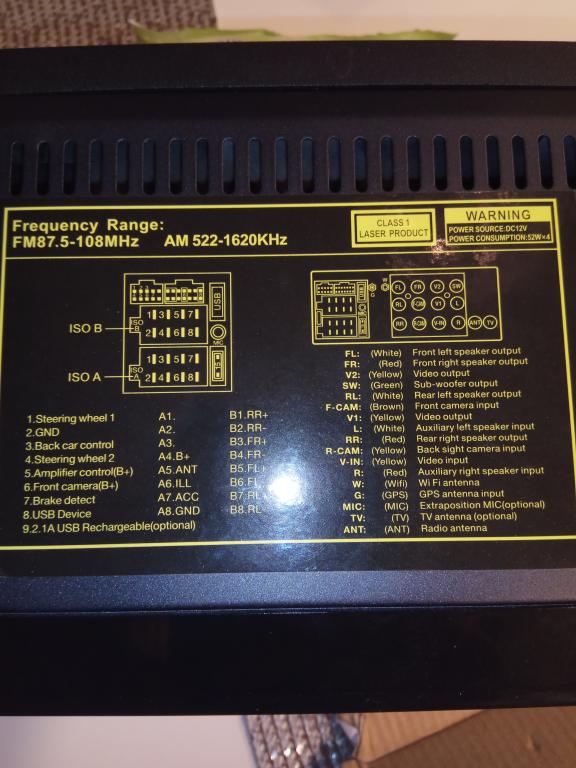

Nazwa:	30772432_1647333198665942_1352397468_o.jpg
Rozmiar:	39.3 KB

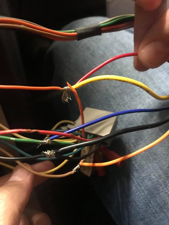

    I jak to podpięliśmy.
Nazwa:	30546094_1647333265332602_1502502748_o.jpg
Rozmiar:	46.3 KB

    Problem jest taki że jak podpinam według opisu to radio nie działa, dopiero jak podłącze 2 kabelki od radia ( zapłon i 12 v) pod prad staly to dziala.
