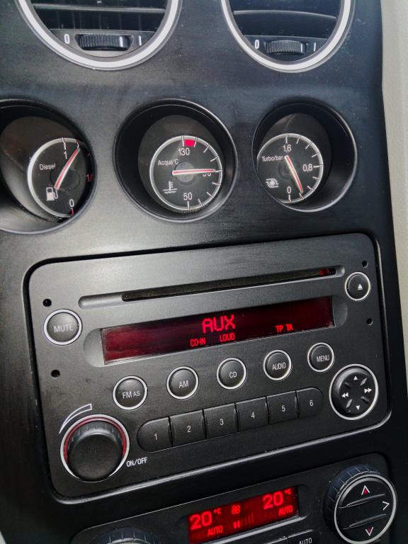

    Gdzie 159 znajduje się gniazdo AUX przejrzałem cały samochód i nie znalazłem. Czy to możliwe aby nie było wejścia AUX??
    Gdy naciśnięciu dwa razy CD to AUX pojawia się ma wyświetlaczu.

    Użytkownik Rowerzysta Avatar slon
    09 2014
    AR 159 1.9 JTDm 16V
    414
    Użytkownik Świeżak Avatar Sidu
    08 2015
    Alfa GT, Alfa 159
    58

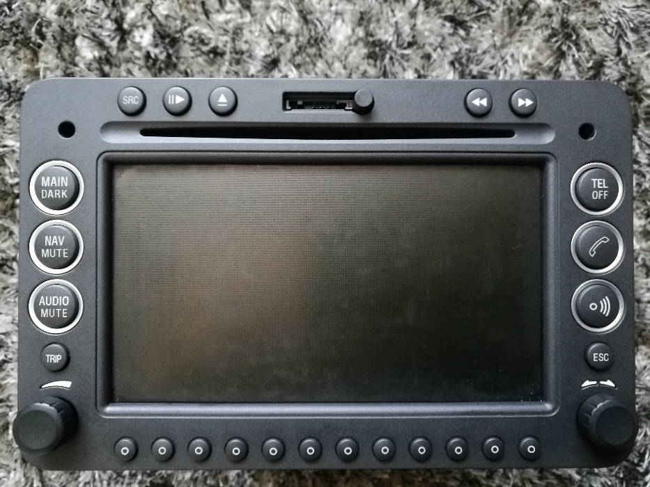

    A powiedz mi czy jeśli kupię radio od nowszej wrcjii z wyświetlaczem to bez problemu bedzie można go podłączyć
    09 2014
    AR 159 1.9 JTDm 16V
    414
    Chodzi Ci o oryginalną nawigację? Jeśli tak, to z tego co wiem, to nie ma takiej opcji.

    Dokładnie o to zdj, no to z moich planów nici

    Dokupujesz przewód jack z żółtą kostka wpinaną na tył radia i korzystasz z auxa. Dostępne na popularnym portalu aukcyjnym.

    z tego co wydaje mi się że gdzieś na forum czytałem, to da się założyć, ale to nie jest tania i prosta sprawa i w ogóle jest bez sensu:
    1.radio takie jest większe i trzeba zmieniać konsolę (ładna = dużo kasy) a i tak ciężko znaleźć ładną i jeszcze w tym samym wykończeniu (są alu ryflowane lub drapane, plastikowe, a wszystkie w różnych odcieniach, alu, jakieś ze 2 rodzaje anodowania, czarne itp itd.)
    2.minimum trzeba przerobić wtyczki
    3.trzeba dodać antenę GPS
    4.potem pewnie zmiany w proxi
    jeśli sam sobie tego nie potrafisz zrobić to kupa kasy żeby komuś zapłacić.
    a tak naprawdę to te navi oryginalne są do bani i wielu zakładało aftermarketowe radia 2DIN z navi na androidzie + sterowanie z kierownicy (do niektórych potrzebne, niektóre takie dedykowane do 159 obsłużą przyciski z CAN) - są tematy, poczytaj, tylko takie mają sens. jedni biorą w sklepach w PL drożej Chińczyki, inni ciągną radia z Chin taniej, a jeszcze inni kupują jakieś firmowe w sklepach w PL.
    Warto dodać, że te navi aftermarketowe mają rozmiar oryginalnego radia (standardowe 2DIN, tego bez navi), więc odpada konieczność wymiany całej konsoli.
    9,999
    miałem w głowie żeby napisać ale mi uciekło dodam że uniwersalne radia 2DIN wymagają ramki i najczęściej dekodera przycisków kierownicy CAN->uniwersalne radio i czasem ciut tam trzeba pogrzebać wewnątrz konsoli z ramką, a te dedykowane chińczyki do 159 ani nie wymagają ramki, ani dekodera ani przeróbek - plug&play

    Na samej navi to mi nie zależy aby ona odbierała, więc GPS odpada, głównie chodzi o to aby był wyświetlacz, podłączenie Jacka od przodu radia oraz USB.
    Wiadomo to i tak zostaje masa roboty, poczekam i zainwestuje tak jak pisaliście radio aftermarketowe
