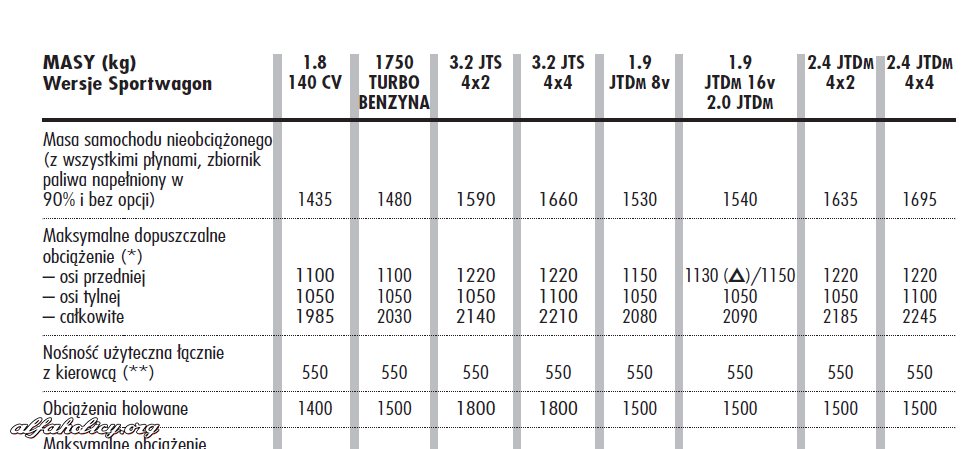

    Cytat Napisał FXX Zobacz post
    1900kg to waży 3.2 z Q4 i automatem...
    2.4 przedliftowe z manualem waży ok. 1750 z kierowcą za kierownicą. Poliftowa jest nieco lżejsza i z kierownikiem za kółkiem to trochę poniżej 1700kg.
    Prościej może będzie porównać masę "golasów" (bez żadnej opcji) według instrukcji, TBi - 1480, 2.4 - 1635. Mamy więc 155kg różnicy (głównie na przedniej osi w samochodzie przednionapędowym).
Nazwa:	Instrukcja.PNG
Rozmiar:	96.4 KB
    Faktycznie trochę zawyżyłem tą masę 2.4 - mój błąd. Wersja przedliftowa na 4 buty ważyła bazowo 1740 i tam te ostateczne masy sięgały 1800 kg.
