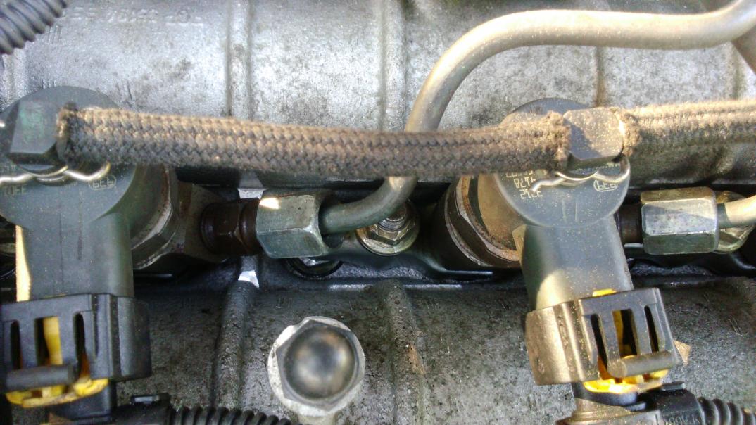

    Witam od jakiegoś czasu zmagam się z "lejącymi wtryskami". Postaram się to jakoś sensownie napisać.
    Tzn. Auto chodzi normalnie przyśpiesza ok nie dymi nie szarpie , przez przypadek odkryłem że w gniazdach wtrysków jest nalane ropy.
    Wyczyściłem to przejechałem 12km i na nowo komory wtrysków zalane.
    Wymieniłem uszczelnienie we wszystkich 4 wtryskach i był spokój przez 50km suchutko.Natomiast raz przy prędkości 100km/h (4 bieg)obroty doszły do 2200rpm i nie bardzo chciały rosnąć dalej, mimo dodawaniu gazu po puszczeniu pedału gazu i ponownym naciśnięciu problem jakby zmalał.
    Zaraz po tym pojawiła się ropa na komorze 1 i 2 wtrysku jakieś 10ml może. Może być tak że jeden wtrysk blokuje i reszta przez to przelewa? mógłby ktoś to szczegółowo wytłumaczyć bo jest teraz weekend i w warsztatach nic się nie dowiem.

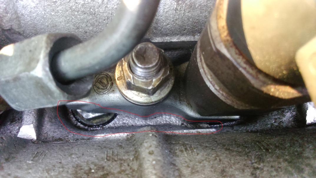

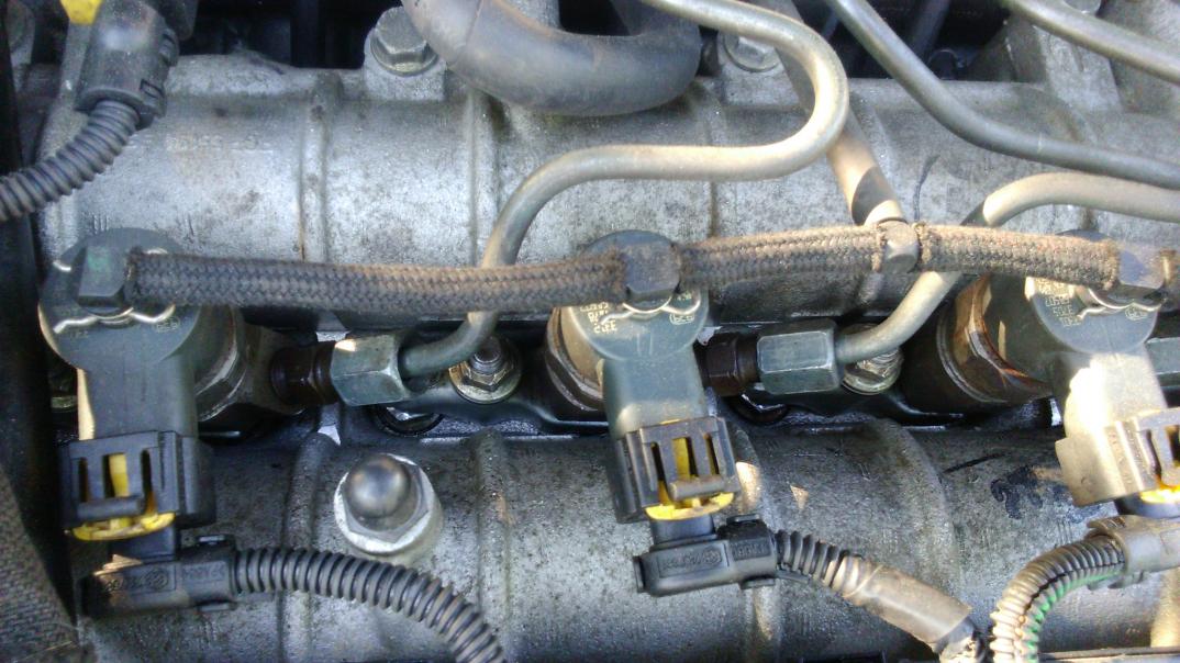

    Tak wymienione wszystkie podkładki tylko że u mnie nie ma osadu z oleju tylko czysta ropa.

    Na czerwono zaznaczyłem skąd ropa wycieka.

    Problem jest już rozwiązany w październiku 2018 wysłałem wtryski do regeneracji i problem ustąpił.
