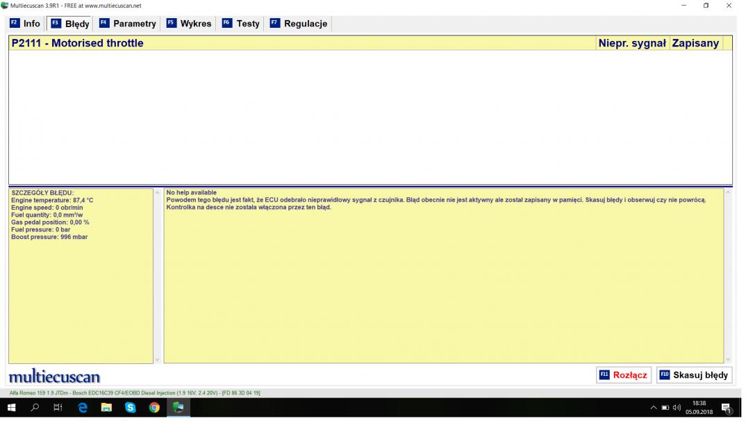

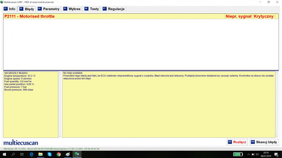

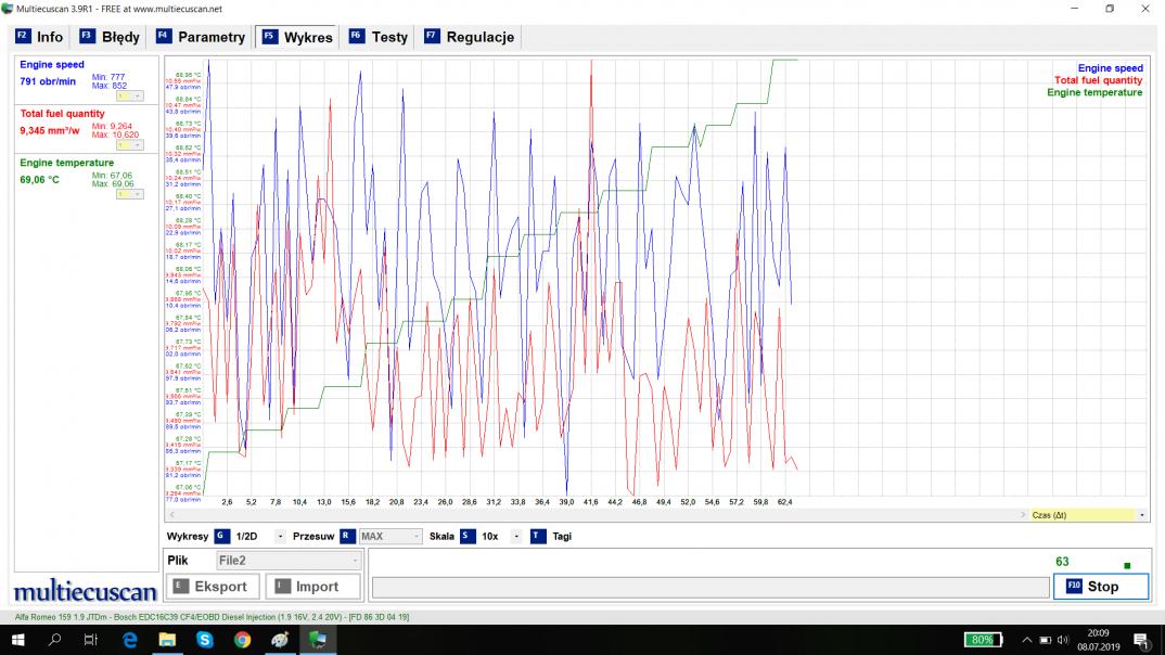

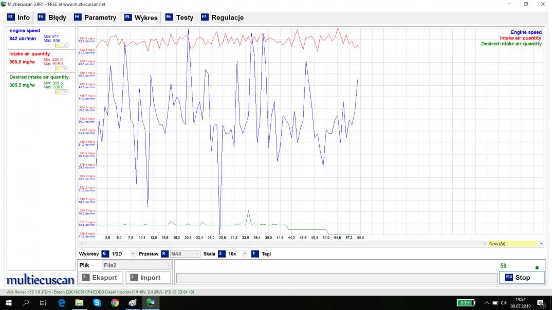

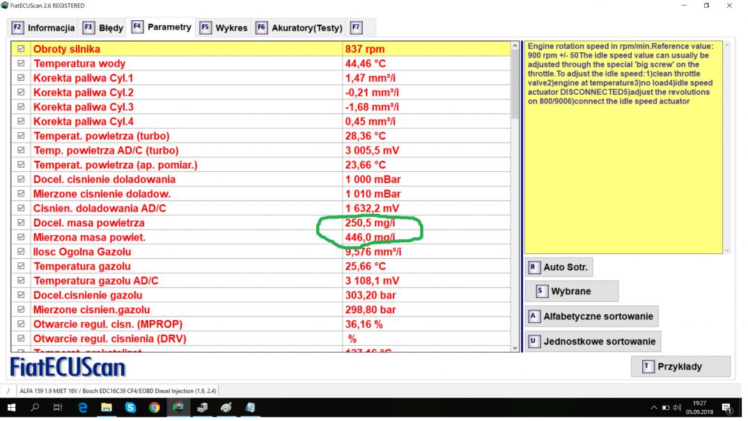

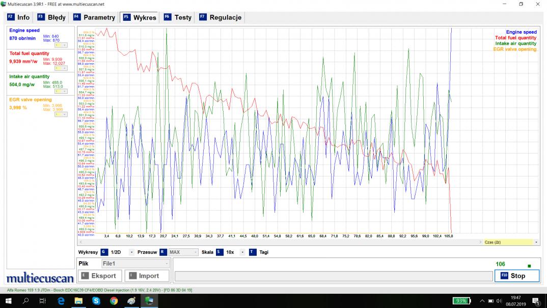

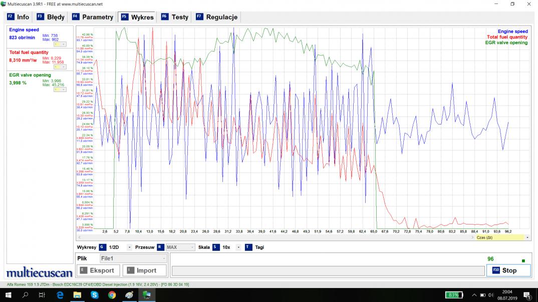

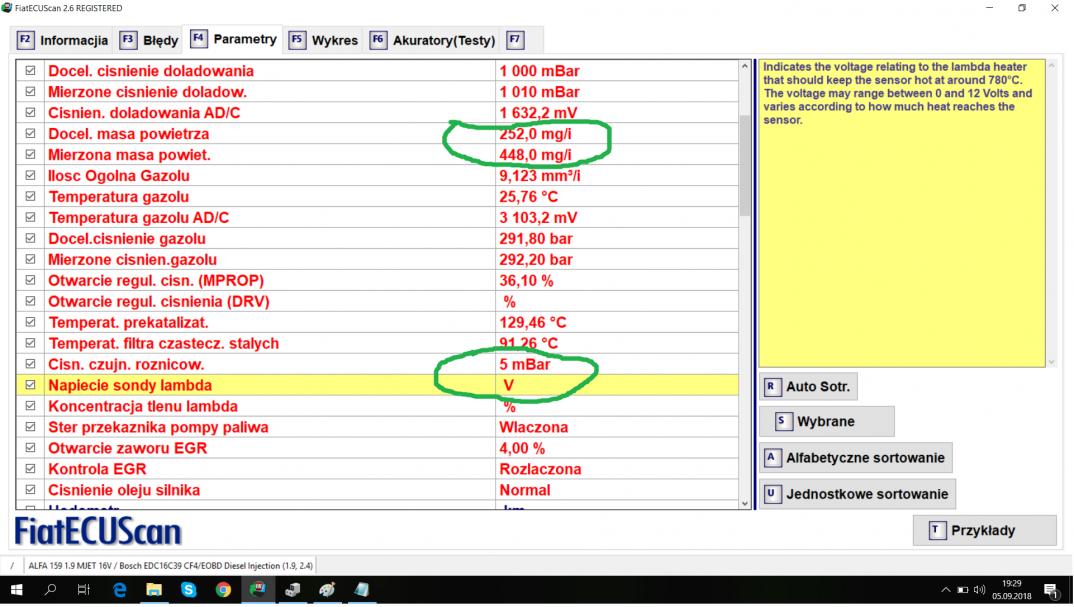

    Dodaje kolejne zrzuty ekranu z podłączenia do komputera. Znów wystąpił błąd P2111 dotyczący przepustnicy. Dodatkowo zauważyłem brak parametru dla sondy lambda oraz różnicę mas powietrza mierzoną a docelową. Wszystkie parametry w temperaturze do 80 stopni. Później jeszcze porównam masy powietrza na ciepłym.

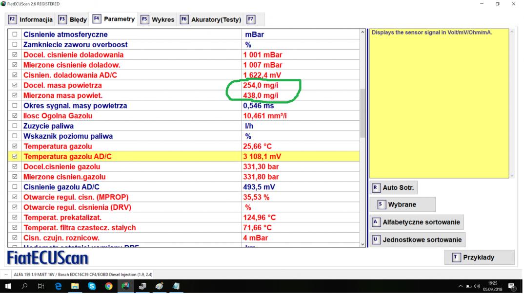

    Kilka pytań związanych z problemem z tematu:
    Co może powodować tak nierówną pracę na biegu jałowym?
Nazwa:	2018-07-08_1.jpg
Rozmiar:	106.5 KB
    Dlaczego jest taka różnica między masami powietrza mierzonymi, a oczekiwanymi?
Nazwa:	2018-07-08_4.jpg
Rozmiar:	89.5 KB
    Dlaczego w poniższym momencie są takie niestabilne obroty silnika oraz niestabilna praca zaworu EGR?
Nazwa:	2018-07-08_6.jpg
Rozmiar:	106.3 KB
    Dlaczego przy takiej temperaturze może występować nierówna praca silnika?
Nazwa:	2018-07-08_9.jpg
Rozmiar:	102.7 KB
    Co może powodować błąd P2111 - Motorised throttle? Czy może mieć związek z nierówną pracą silnika?
Nazwa:	2018-07-08_10.jpg
Rozmiar:	52.0 KB
  5. #15
    Użytkownik Świeżak Avatar MM97
    10 2017
    Gniezno
    Alfa 159SW 1.9 JTDm
    118
    P2111 to błąd związany z przepustnicą/klapą gaszącą. Najprawdopodobniej zalana olejem. Przeczyść wszystko i może to coś da, jak nie to regeneracja. Z tego co gdzieś wyczytałem to w dieslu przepustnica powiązana jest z egr stąd mogą u Ciebie obroty świrować. U mnie po czyszczeniu nie zauważyłem różnicy w obrotach (nie świrowały nigdy jakoś mocno, raz po raz na zimnym ale raczej przez wtryski) natomiast miałem problem bo telepało całą budą przy gaszeniu. Po przeczyszczeniu póki co gaśnie gładziutko.
    ps. Nie zauważyłem poprzednich postów, że sprawdzałeś już przepustnice. Jak po czyszczeniu jest to samo to może już nie jest do odratowania
    Ostatnio edytowane przez MM97 ; 10-07-2019 o 06:34
  6. #16
    07 2019
    159
    4
    U mnie wystarczyło przeczyścić i pomogło na razie nie mam problemu
  7. #17
    12 2017
    Bydgoszcz
    159 1.9 jtdm 16v 150 km 2009r
    6
    Pora zakończyć temat po 4 latach. Objawy nierównej pracy na zimnym silniku nasiliły się i należało koniecznie się za to zabrać. Okazało się, że kolektor ssący miał urwaną klape wirową na 3 cylindrze. Dodatkowo sprawdzono, zregenerowano wtryskiwacze oraz wymieniono klapę gaszącą. Silnik gaśnie gładko i bez żadnych szarpnięć, nie ma już błędu. Niestety po tych naprawach pojawia się błąd zaworu EGR, ale to trzeba poobserwować. Narazie nie ma żadnego punktu zaczepienia.
