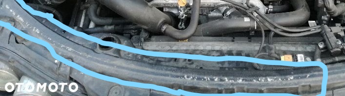

    Witam. Macie moze jakieś sposoby na zadrapany pas przedni w naszych alficzkach bo gdy sie otwiera maske to strasznie to wyglada. Jakie moga byc przyczyny np zle wyregulowana maska czy trzeba wymienic jakieś uszczelki lub gumy? Jakiś czas temu odmalowałem go w tych miejscach tak jak na zdjeciu ale po czasie problem powrócił. Chyba ze tylko u mnie sie tak dzieję ale zdjecie które dodałem znalazłem w internecie wiec na pewno to czesty przypadek.

    Wydaje mi się, że jest to miejsce przylegania uszczelki maski. Zbiera się tam piach i inne zanieczyszczenia. W czasie jazdy karoseria pracuje i to co zostało zatrzymane między pasem a uszczelką zaczyna trzeć powodując usuwanie lakieru i pojawianie się korozji.
    Raczej nic z tym nie poradzisz, bo co byś nie położył to i tak się zerze. Ewentualnie wkleić jakiś pasek gumy na pas przedni - żeby uszczelka stykała się z tym paskiem a nie blachą, albo usunąć uszczelkę maski (ale wtedy syf przeleci dalej do komory silnika).

    Można okleić folią ochronną i przynajmniej lakier ocaleje, a folię można co jakiś czas zmienić.

    pomaluj to dobra farba anty korozyjna i bedzie super

    Według mnie, stan pasa przedniego zależy od: stanu pokonywanych dróg (piach, sól zimą robią robotę), ilości przejechanych km oraz częstości i dokładności mycia samochodu, a głównie uszczelek i powierzchni samego pasa itp. Unikamy wówczas wycierania się lakieru przez gromadzący się po uszczelkami brud (zwłaszcza zimą). Z reguły większość z nas o tych miejscach nie pamięta w trakcie mycia. Dlatego jedni mają wytarty lakier lub nawet korozję, a inni jeszcze się bronią. Warto dbać o stan lakieru i podejmować środki zaradcze, aby ustrzec się korozji karoserii.

    U mnie w poprzedniej AR156SW lakier się wycierał się tym samym miejscu i był to standard w tych autach. W obecnej AR 159SW dzięki doświadczeniom nie dopuściłem do przetarcia, ale oczywiście ślad jest. Podsumowując ten typ tak ma.
