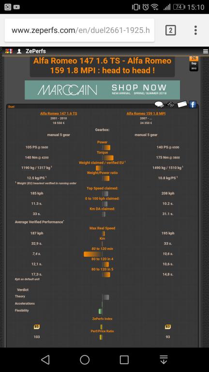

    Nuova Bravo, 159
    13,769
    Osiągi zbliżone
