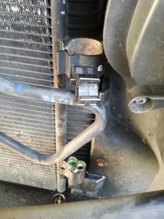

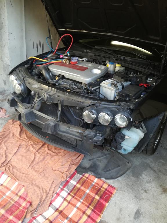

    Osuszacz montowany jest do skraplacza w 1.9 JTDm i dostęp do niego jest po zdjęciu zderzaka. Za duże ciśnienie może unieruchomić klimę, tak samo jak za małe - tego pilnuje presostat. Ja mam przed lifta z 2007 roku ze sprężarką Valeo i nabiłem 460g - chłodzi jak wściekła nawet w te upały, większa dawka oleju do układu wyeliminowała także słynną "wiertarkę"
