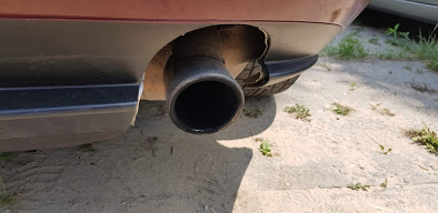

    Hej,
    zauważyłem że przy prawym wydechu brakuje wykończenia wokół zderzaka. Kliknij obrazek, aby uzyskać większą wersję
Nazwa:	alfa_tyl_prawy.jpg
Rozmiar:	22.2 KB

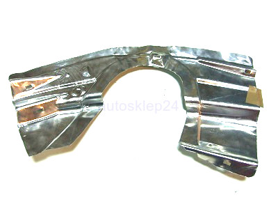

    W jednym z wątków znałem informacje, ze jest to osłona termiczna (60688694) jednak zdjęcie znalezionej części w ogóle nie pasuje do wyglądu tego co jest po prawej stronie. Kliknij obrazek, aby uzyskać większą wersję
Nazwa:	0_0_productGfx_939d7f4dae83cd4bebe2463855627295.jpg
Rozmiar:	27.4 KB

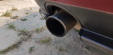

    Czy to faktycznie jest ta część i wystarczy ją polakierować czy brakuje czegoś jeszcze żeby było tak jak po lewej? Kliknij obrazek, aby uzyskać większą wersję
Nazwa:	alfa_tyl_lewy.jpg
Rozmiar:	21.7 KB

    Jeśli masz motor 2,4 to zderzak masz od 1,9.
    Jeśli masz motor 1,9 to masz dolozony prawy tłumik i wycięty otwór
    Zaślepki nie dopasujesz takiej jak masz po lewej stronie. Szukaj zderzaka lub podchodzi do auta od przodu
    Wysłane z mojego E6553 przy użyciu Tapatalka
    EGR - OFF
    klapki - OUT
    DPF - ON
    9,999
    o ile mi się wydaje (kiedyś tematem przerobienina wydechu na podwójny się interesowałem), to tej ramki nie da sie kupic jako część zamienna (podobnie jak zaślepki jeśli ktoś ma zderzak z jednym wylotem a z prawej strony jest zgrzana zaślepka i mu np przy jakiejś przygodzie odpadnie), tylko jako cały zderzak
    Obstawiam że w aucie miałeś zderzak wymieniany na wersję z pojedynczym wydechem a tylko z prawej strony wyrwali zaślepkę.
    Sugeruję podzwonić po szrotach, najlepiej tam gdzie rozbierają sami na miejscu auta powypadkowe na części I się specjalizują w Alfach (np Carenzo, a z allegro chyba Warsztat Pusz) - może mają jakiś połamany zderzak tylny z podwójnym wydechem którego i tak nie sprzedadza nikomu, a tak to za coś w stylu 30zł kupisz sama brakującą część.
    Osłona termiczna to dodatkowy element montowany przy wylocie, i jego akurat da się kupić osobno i pewnie to ten element z drugiego zdjęcia montowany od wewnątrz zderzaka (na żywo niegdy się nie przyglądałem, ale mogę wieczorem looknąć jak to u mnie wygląda)

    obczaiłem jak to wygląda u mnie w TBi (choć pewnie w Twojej w lewym wydechu jest tak samo), metalowa osłona termiczna jest zamocowana wewnątrz zderzaka mniej więcej taka jak pokazałeś na zdjęciu, a brakuje Ci samej plastikowej ramki. musisz szukać z rozbitka - jeżdżenie może być dość daremne, kupę czasu stracisz i kilometrów nabijesz - zacznij od dzwonienia.
