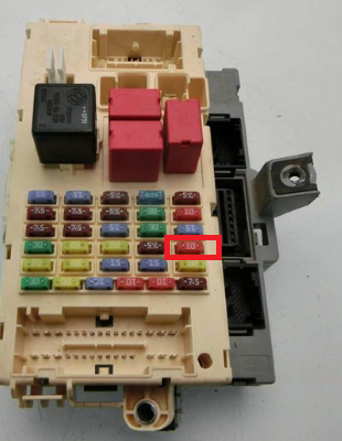

    Problem rozwiązany, auto naprawione
    Kuriozalna sprawa, okazało się że przyczyną awarii było uszkodzone gniazdo bezpiecznika w module BSI (Foto). W wyniku czego bezpiecznik raz zwierał, a raz nie.
    O ile dobrze zapamiętałem to był to bezpiecznik (F17) w module BSI, od zasilania komputera.
    Po naprawieniu gniazda i użyciu nowego bezpiecznika wszystko działa bez zarzutu.
    Na szczęście miałem ogarniętego elektryka i szybko zdiagnozował przyczynę.
