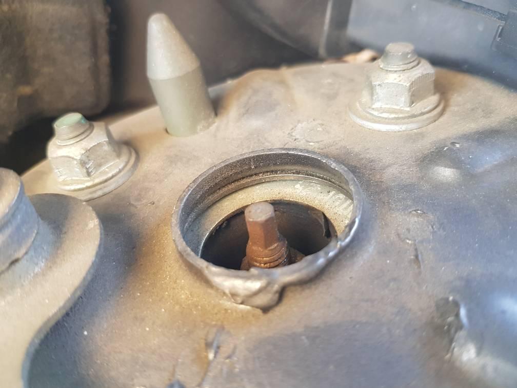

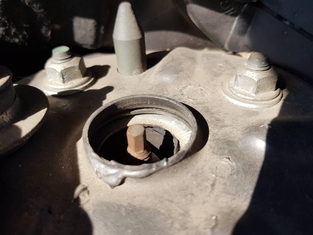

  10. #20
    Użytkownik Rowerzysta Avatar konstantyno110
    03 2015
    Wieruszów
    159 1.9 16V (150KM) DFP+EGR ON
    271
    Możesz dodać jakieś foto jak wyglądała walnięta poduszka? Też mam problem ze stukaniem i dzisiaj zobaczyłem taki obrazek i nie wiem czy też poduszka nie będzie do wymiany Glosne stuki w przednim zawieszeniu.
