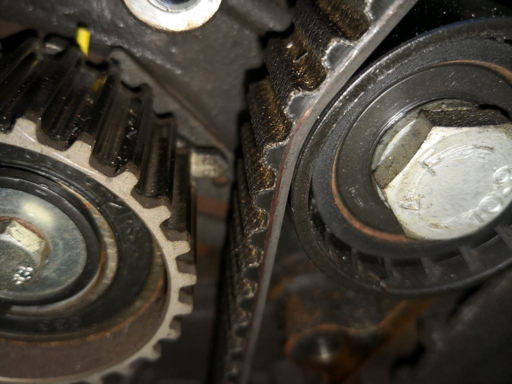

    Jestem po sprawdzeniu paska i wszystkie znaki się pokrywają, choć ADAC gdzie wymieniłem rozrząd za mocno napiął pasek.Zrobilem błąd bo zamówiłem czujnik wałka rozrządu, a miałem błąd p0340 i to jest czujnik wału korbowego. Więc zamawiam i walczę dalej tylko gdzie on jest?
    Tak robi rozrząd ADAC, chodzi o naciąg paska Kliknij obrazek, aby uzyskać większą wersję

  9. #29
    Użytkownik Pirat drogowy Avatar MaRo
    05 2014
    Bytom
    Alfa Romeo 159 1.9 JTDm 8v
    220
    Czyli tak jak pisalem. Czujnik wału korbowego masz z tyłu silnika obok skrzyni biegów google ci pomoże w lokalizacji

  10. #30
    07 2012
    LHR
    Nuova Bravo, 159
    13,769
    Czujnik jest poniżej rozrusznika. Najlepszy dostęp od dołu.
