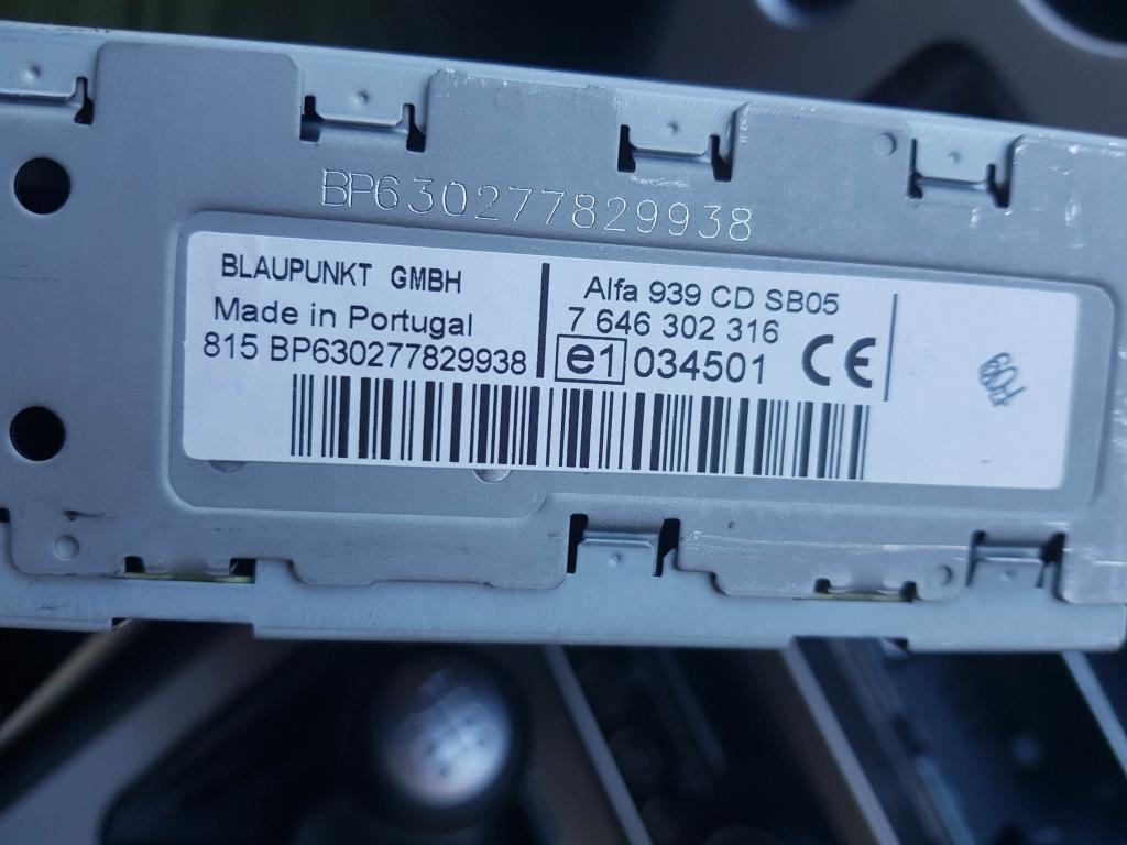

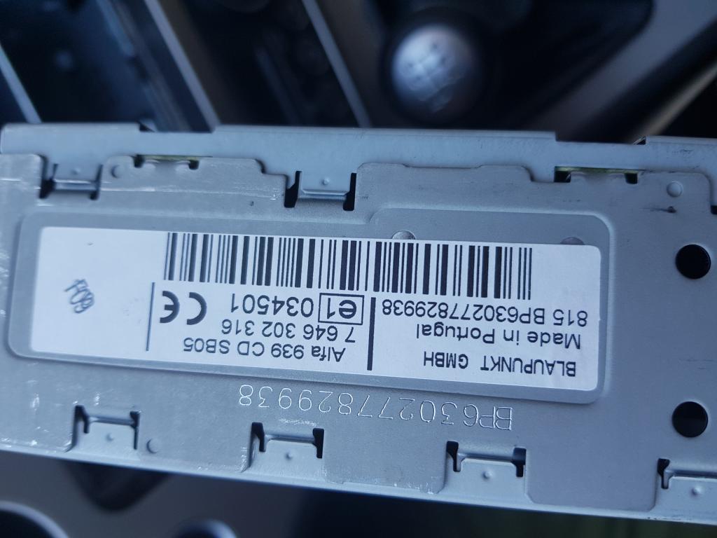

    Dzięki za odpowiedź Stwierdziłem, że chyba nie będzie mi potrzebne radio z navi, ale z ciekawości, podesłałbyś te radia z Ali? Co do pytań:
    1. Alfa z 2007
    2. Radio bez nawigacji, zwyczajne, ale posiadało wejście na kabel AUX i to jest dla mnie istotne. Na co zwrócić uwagę jak będę szukał radia, żeby było z AUX? Wiem, że niektóre wcześniejsze radia nie miały tej opcji.
    3. Nie posiadam

    A jeszcze jedno pytanie, jak będę kupował używane radio, to muszę mieć kod, zgadza się?
    Użytkownik Świeżak Avatar schab
    03 2015
    Radziszów k. Krakowa
    Alfa 159 SW 2,4 Q4
    226
    Cytat Napisał Al_Marcino Zobacz post
    Dobrze by było, ale jeśli nie - ważne żeby miało choć naklejkę .
    Z naklejki spiszesz numer , na forum są linki do generatora kodów - i już ...
