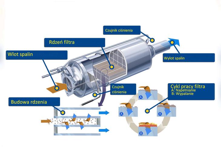

    Zdemontować kolektor, wyczyścić i zlikwidować klapy. Będzie pewność.
    Pytam o przebieg bo w Alfach kolektory były wymieniane na gwarancji. W mojej pierwszej przy przebiegu 90 tys km, w drugiej już przy 68 tys,a ten wymieniony nie wytrzymał nawet 70 tys.
    Możesz to ustalić w salonie Fiata lub Alfy po podaniu nr VIN.
    Aha i DPF ma trochę inną budowę (patrz obrazek). Nie da się powiększyć kanalików. Jednym ze sposobów jest czyszczenie chemiczne. Rozwiercenie to zniszczenie i teraz jest problem o którym pisałem wyżej.

    dopytałem co i jak. Mechanik powiedział że nie powinno się już zdarzyć wypalanie ponieważ dpf nie zapcha się w żaden sposób. Robił tak w mercedesach i bmw gdyż były duże problemy gdy zostały z nich usunięte całkowicie dpf i sprawdzało się to znakomicie. Ciśnienie przed i za powinno być porównywalne więc komputer nie powinien zacząć procedury wypalania. Ale cóż. Teraz nic nie zrobimy. Zobaczymy co się będzie działo.

    Nie będę się już pastwił. Przejedź z 500 km zobaczysz co się stanie. No chyba, że miałeś usunięty wcześniej DPF programowo, ale z tego co zrozumiałem to wypalałeś wcześniej normalnie.

    Cytat Napisał creooo Zobacz post
    Czas na zmianę mechanika.
    Oprogramowanie jest tak skonstruowane, że jeżeli komputer nie stwierdzi zapchania filtra, to i tak co jakis czas zainicjuje prewencyjnie wypalanie, a że nie będzie skuteczne jak pisał kolega wyżej, będzie je inicjowal permanentnie, co spowoduje że do oleju dostanie się znaczna ilość ropy i skutki będą opłakane.

    Kolego znajdź mechanika na forum , swojego pożegnaj. Wywal dpf jeśli już i tak go uszkodziliscie, zdemontuj kolektor i zaslep klapy. Do tego dpf usunąć programowo. I będzie dobrze. Ale z 2 k pójdzie. Gdybys nie dawał swojemu mechanikowi eksperymentować na alfie to wystarczyłoby ogarnąć kolektor jak wcześniej pisali koledzy.
    Ps jeśli nie zrobisz nic z tym dpf za chwile założysz temat „ ubywa mi płynu”...

    Niestety, ale mechanik nie ma pojęcia co robi. Quba wyżej wszystko dobrze opisał.
