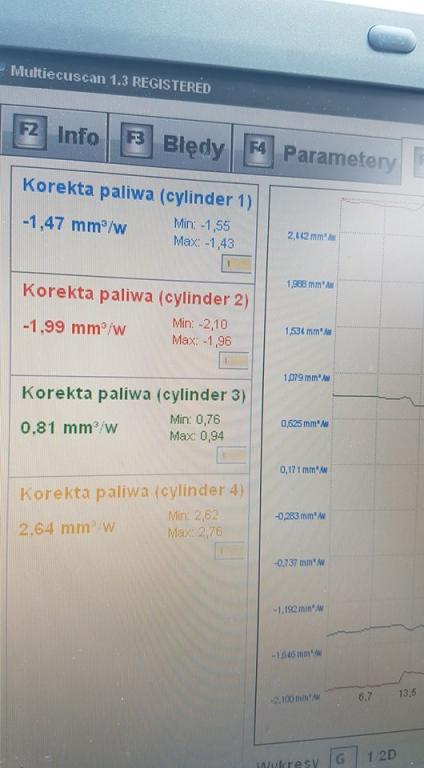

    Mam mały problem z kopceniem (auto bez ekologii) pierwsza rzecz to podpięcie pod kompa i sprawdzenie korekt (w załączniku) Test robiony na gorącym silniku, pod pełnym obciążeniem (klima, radio, światła) widać ewidentnie że wtryskiwacz na 4 garze mocno odstaje. PO konsultacji z kolegą z forum jest to prawdopodobnie zabrudzenie. Reszta koryguje i przez to auto kopci. Kolega polecił przeczyszczenie wtrysków olejem 2T albo jakimś preparatem np Liqui Moly. Przekalkulowałem sobie to szybko i wychodzi na to, że najbardziej opłacalna jest wymiana wtrysku (chce problem kopcenia usunąć jak najszybciej):

    Napiszę szczerze że przy 2 setkach peelenów, ja bym podmienił wtryskiwacz, tym bardziej jeśli pewny.

    Poza tym radzę sprawdzić wszystkie wtryski najlepiej na stole. Miej wzgląd na to że komp na listwie wtryskowej wyrównuje roznice w rozpylaniu zeby nie bylo za duzych tolerancji chyba ze wtrysk leje ewidentnie .Moze się okazać ze inne tez nie sa w najlepszym stanie. U mnie korekty na kompie były dobre a na maszynie wyszlo że wtryski na wykończeniu

    Rzeczywista korekcja wszystkich wtryskow moze być przesunięta o jakąś stałą i moze faktycznie być tak że wszystkie są do wymiany. Komputer liczy średnią arytmetyczną z korekt i tą wartość traktuje jako 0. Jezeli dodać wszystkie korekty do siebie to wychodzi mniej wiecej 0. Logicznie mozna wymienić jeden wtrysk na nowy albo regenerowany i potraktować jego korektę jako wartość referencyjną dodając tak pewną stałą liczbę do nowych korekcji aby na wtrysku referencyjnym wyszło 0. Wtedy będziesz znać prawdziwe korekty reszty wtryskow.

    Chcesz wymienić 4 wtrysk bo uważasz, że jest brudny i ma dodatnią korektę. Dodatnia korekta czyli paliwa jest zbyt mało. Skąd dymienie? Z lejących wtrysków czyli raczej nie z tego 4.
    Wszystkie wtryski do sprawdzenia.
    Masz program na 155 koni? Może zwyczajnie ma ujowy program...

    Ja bym najpierw zalał Liqui Moly Spulung, albo do baku na rezerwie, albo bezpośrednio przez filtra paliwa. Koszt znikomy, a jednak omijasz całą zabawę z podmienianiem wtryskiwaczy. Pamiętaj, że po podmianie wtrysku należy w komputerze wprowadzić jego kody.

    Wtrysk już mi przyszedł...więc go podmienię...czyli nie ma tak dobrze jak w JTD gdzie wystarczyło podmienić i było z bani...da się to ogarnąć FES-em/MES-em ? Zobaczymy czy coś się zmieni

    Wtrysk już mi przyszedł...więc go podmienię...czyli nie ma tak dobrze jak w JTD gdzie wystarczyło podmienić i było z bani...da się to ogarnąć FES-em/MES-em ? .
    Da się, tylko musisz mieć kabel z linią KKL.
