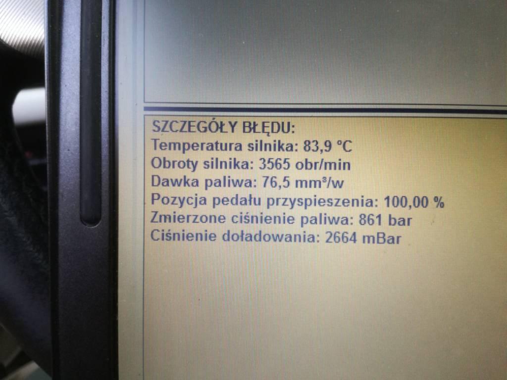

Taki błąd jest cały czas

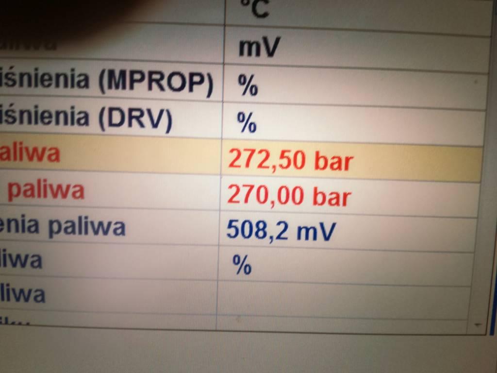

Zmierzyłem ciśnienie paliwa
Wysłane z mojego HUAWEI VNS-L21 przy użyciu Tapatalka
loguj te ciśnienie podczas jazdy z butem w podłodze a nie na wolnym ( na wolnym widzisz, że się pokrywa i nie wywala checka) zapisz wykres do pliku i zobaczysz czy sie pokrywa .. z pojedynczego wskazania nikt Ci nic nie powie
To ci powiem ze mierzyłem też na pełnym bucie i ciśnienie sie pokrywa raz wywali checka a raz nie .mysle wymienic regulator ciśnienia paliwa.robiłem testy to regulator ciśnienia paliwa na pompie słychac ale nie słychac regulatora ciśnienia paliwa
Ciśnienie na szynie podczas pełnego butowania powinno byc w granicach 1600 bar. Przy rożnicy powyżej 250 bar sterownik interweniuje i włącza tryb awaryjny lub wyłącza całkowicie. Nie masz za wysokiego ciśnienia doładowania? Chyba że masz chipa
