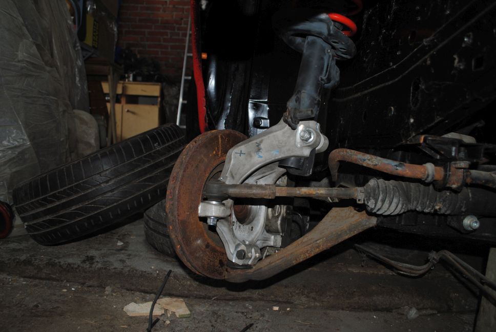

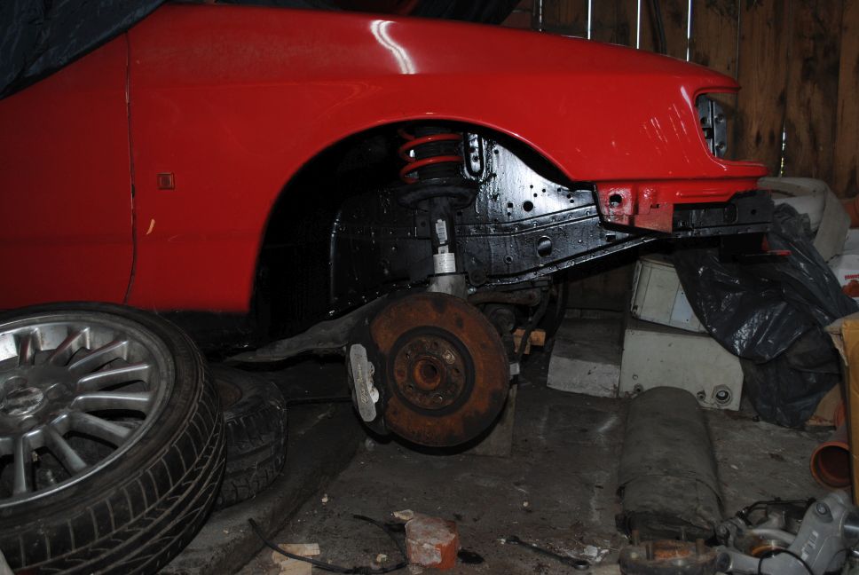

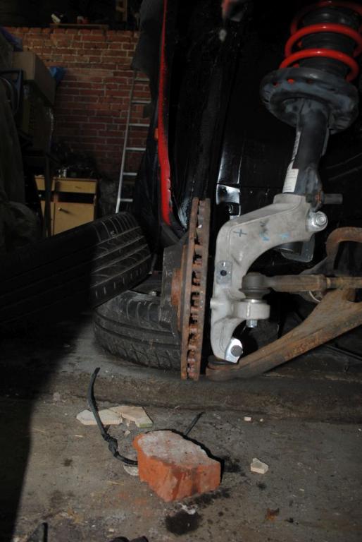

    Czysto informacyjnie - z podziękowaniem dla Waszej pomocy:
    Po długich bojach stanęło na następującym setupie:
    - Wahacz Scorpio Wieloryb
    - Zwrotnica Alfa Romeo Giulietta 1.8 TBI
    - Tarcza 305 mm - Alfa Romeo 159
    - Zacisk czterotłokowy - Alfa romeo 159
    - Końcówka drążka - Scorpio (ale chyba ostatecznie przyjmę wariant Giulietty - bardziej pasuje do zwrotnicy)
    - Amortyzator - Alfa Romeo Giulietta
    - Sprężyna - Sierra
    - Górne mocowanie amortyzatora - Sierra
