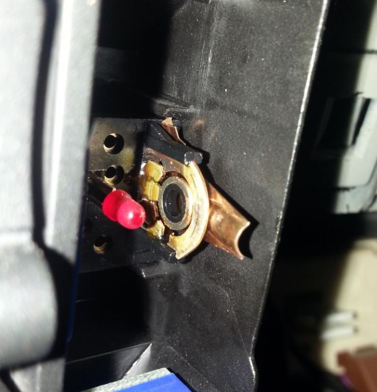

    Jest tam jedna miedziana blaszka w kształcie podkowy - coś jak w przypadku potencjometrów montażowych i druga, której położenie zmieniają ząbki pokrętła i to wszystko - czy jeszcze coś powinno być, a jeśli tak, to czy ktoś mógłby cyknąć fotkę tego brakującego elementu?

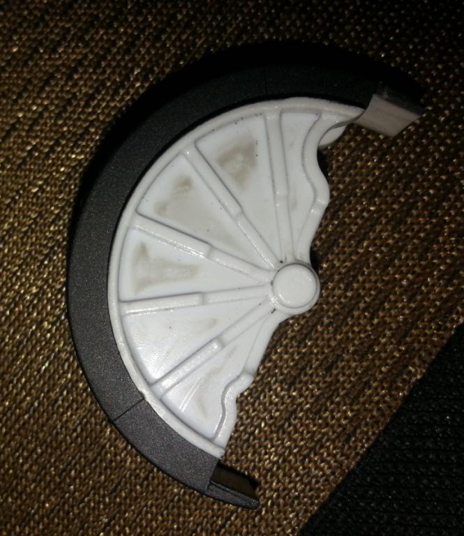

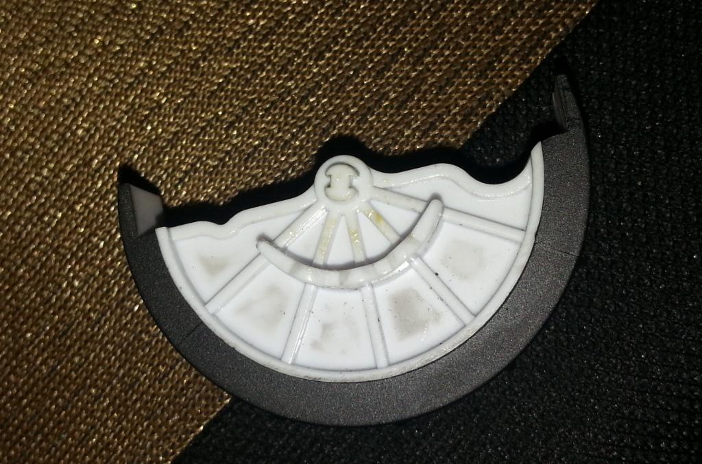

    Tak to, u mnie wygląda:
Nazwa:	Pokretło_2.jpg
Rozmiar:	78.4 KB
ID:	249138Kliknij obrazek, aby uzyskać większą wersję
Nazwa:	Pokrętło_1.jpg
Rozmiar:	128.1 KB
ID:	249139Kliknij obrazek, aby uzyskać większą wersję
Nazwa:	Przełącznik.jpg
Rozmiar:	59.0 KB

    Brakuje Ci tej małej blaszki w kształcie rombu, którą nakłada się na pokrętło.

    @magil, myślisz, że da się to dorobić, bo jako część zastępcza raczej nie występuje
