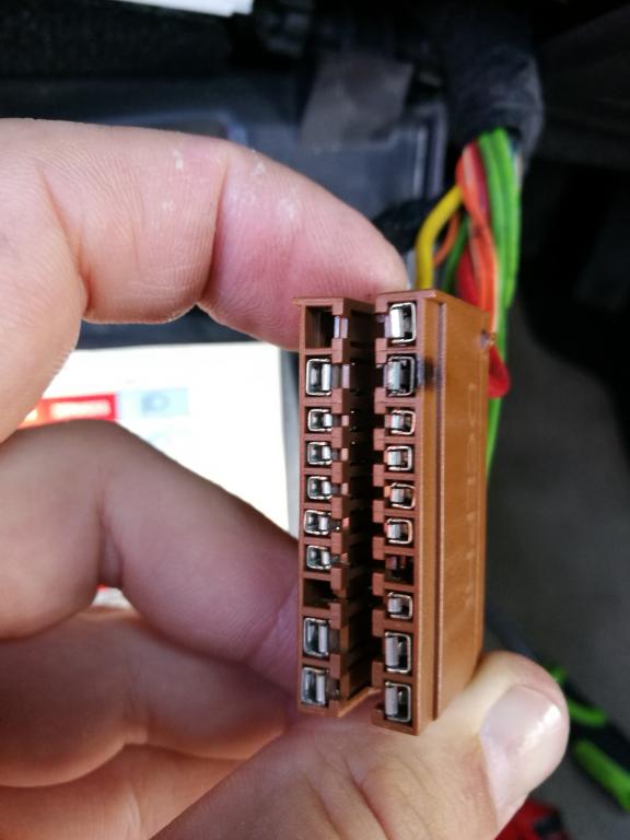

    07 2012
    LHR
    Nuova Bravo, 159
    13,769
    Sprawca niepalenia odnaleziony - nie było to trudne. Cofnięty pin we wtyczce w BSI. Oczyściłem, pin wskoczył na swoje miejsce.
Nazwa:	IMG_20181013_104241.jpg
Rozmiar:	41.5 KB
    Ciągle zastanawia mnie pobór prądu przez pompkę z instalacji samochodu - 13-14 A. Zrobiłem bypass dodatkowym przewodem z przekaźnika do pompy, bez zmian. Dodatkowa masa do pompy też nic nie zmienia. Trzeba chyba machnąć ręką, jeździć i obserwować.
    Podziękowania dla [MENTION=18522]criss[/MENTION] za konsultację.
