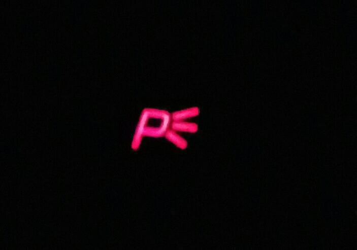

    Witam. Może naiwne pytanie ale nie mam pojęcia do czego służy ten przycisk na panelu od świateł przeciw mgielnych. Nie uruchamia w mojej 159 żadnej funkcji. Może jakaś lampka nie dała?

    Przytrzymaj go trzy sekundy i będziesz miał światła postojowe.

    "P" jak postojowe.

    Nie ogarniam które światła powinny się załączyć. Włącznik świateł ma być na której pozycji na manetce bo po przytrzymaniu " P " żadne się nie włączają. Ktoś może zamieścić fotkę z wlaczonymi postojowymi?

    Światła postojowe... powinny się świecić środkowe klosze przednich lamp (tam gdzie kierunkowskazy) oraz 4 żarówki tylnych lamp.
    Na manetce chyba obojętne co dasz- ja mam w każdym razie cały czas w pozycji "światła mijania" (górna pozycja).

    Kolego wyciąg klucz ze stacyjki i przytrzymaj ten przycisk trzy sekundy wówczas będziesz miał sygnał i zapalą Ci się światła postojowe . Np.zostawiasz na chwile z jakiejś przyczyny samochód po zmroku a chcesz by był oświetlony ale nie chcesz zostawiać w nim klucza by nikt nim nie odjechał

    Dodatkowo jak dasz manetkę kierunków w jedna lub druga stronę to tylko będą się świecić z jednej strony postojowe.

    Dodam jeszcze, że jak załączysz kierunkowskaz i włączysz postojowe tym "P", to będzie świeciła tylko jedna strona.
