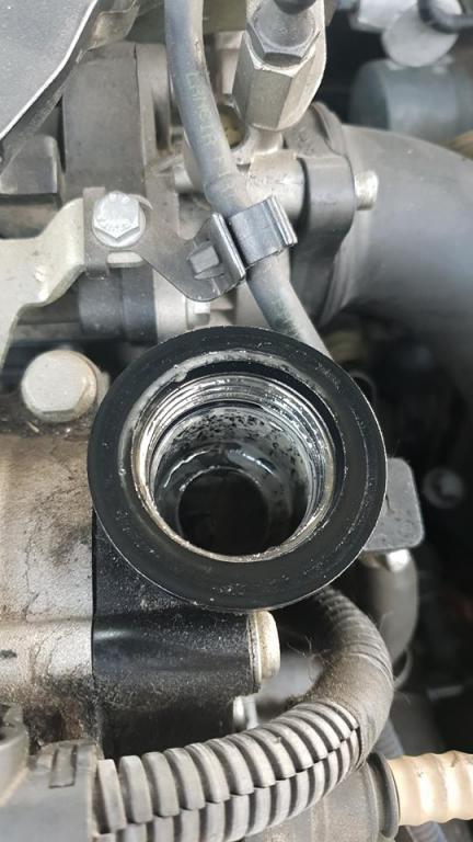

    Użytkownik Świeżak Avatar james666997
    08 2017
    Zielona Góra
    Alfa 159 2.0 JTDM 136km 2011r
    42
Nazwa:	43473271_340114713391093_6008547513529794560_n.jpg
Rozmiar:	30.6 KB
Nazwa:	43490682_340114513391113_4985505742644576256_n.jpg
Rozmiar:	52.2 KB
Nazwa:	43460585_340114786724419_630919932594356224_n.jpg
Rozmiar:	17.3 KB
  7. #17
    08 2017
    Zielona Góra
    42
    Kolejna diagnoza mechanika, pęknięty kolektor ssący i płyn dostaje się do komory spalania.

    jak jezdziłem to nie albo było to nie zauwazalne ale jak stał na warsztacie i sprawdzali testyowali to zaczeło troche ubywac podejrzewali uszczelke pod głowica ale jak rozebrali kolektor to okazało sie ze jest slad płyny w dolocie na 1 tłok
    wiec pytanie czy wymienic tylko kolektor i obserwowac co dalej czy mimo to sciagac głowice, olej jest troche metny ale nie mam majonezu
