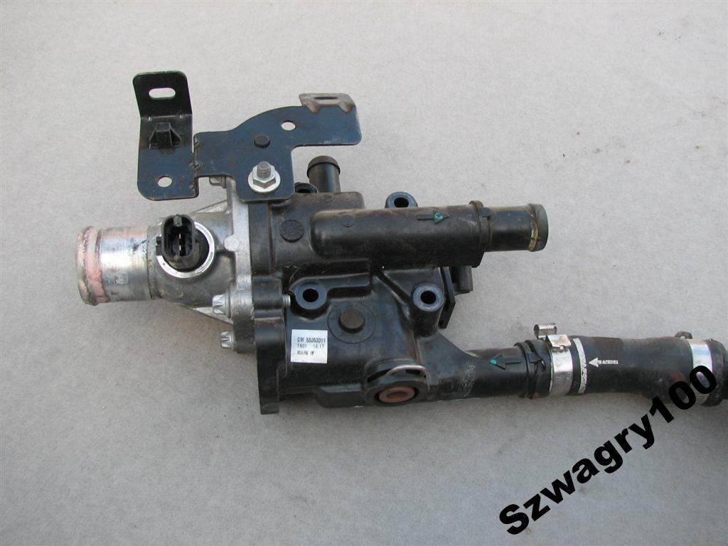

    Witam !
    1. Moje pytanie dotyczy termostatu . Otóż wczoraj zdarzyła mi sie dziwna rzecz. Jadąc samochodem nagle wskazówka od temp. spadła z 90 st na 0 i załączył sie wentylator . Za chwilę znów temp. od razu wskoczyła na 90 st i wentylator sie wyłączył. Myślę że problem leży w czujniku , natomiast nie wiem który to jest . Załączam zdjęcie termostatu. Czy ten czujnik to ten z czarną wtyczką, jest jeszcze jeden czujnik którego tutaj akurat nie widać , dlatego nie wiem który za co odpowiada

    Ten drugi mierzy temperature cieczy chłodzącej

    Tam chyba jeden czujnik jest tylko wymienialny, ten za obudową, ten na termostacie na ogół nie jest wymienialny, (niektóre miały wymienialne te czujniki ale trudno je dostać)
    Możesz sprawdzić podgląd termostatu w czasie jazdy używając elm327 i apli alfaobd tam są wykresy sczytują pomiary z czujników.
    Ten termostat ma grzałke i na ogół ona się przepala po jakimś czasie, termostat raczej masz do wymiany, wystarczy kupić sam termostat, bez obudowy.
