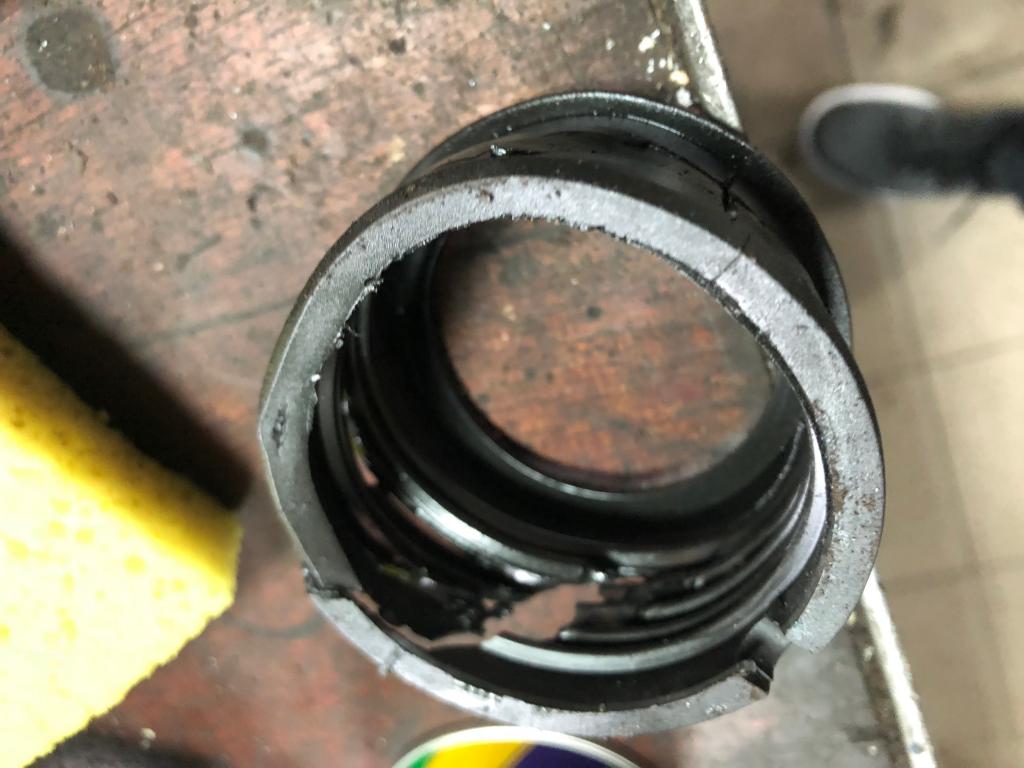

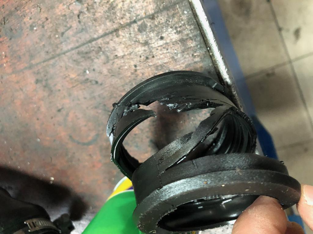

    Nie zastanowiło cię co takiego wpadło do turbo, że pourywało kawałki łopatek turbiny? może uszkodzenie turbo to jeden ze skutków, a nie przyczyna problemu. przy okazji jak już urwało te kawałki łopatek to gdzie one poleciały?

    Wydaje mi się że winna była uszczelka Kliknij obrazek, aby uzyskać większą wersję

    A ta uszczelka, to gdzie jest

    to jest chyba uszczelka na turbo z rury dolotowej. U mnie tez była źle założona i podwinieta i na dodatek niedokręcona! Przy zakładaniu warto najpierw założyc uszczelkę na turbosprężarką, a potem rurę dolotwą powietrza. U mnie ktos pewnie próbował założyc rurę z uszczelką na raz...
    Tak to ta
