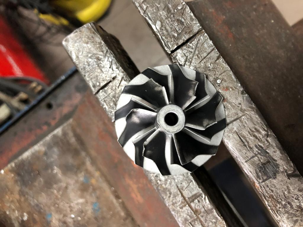

    10 2016
    159 2.0jtdm 2010
    8
    Turbinę oddałem do regeneracji z powodu pourywanych kilku klapek jednak nic to nie dało, auto dalej traci moc jedynie co to przestała gwizdać Kliknij obrazek, aby uzyskać większą wersję
Nazwa:	IMG-0270.jpg
Rozmiar:	104.6 KB
    Czy po regeneracji w dalszym ciągu może to być geometria ?
    02 2014
    AR 156sw TI, Aprilia SL1000R, AR159 TI Q4
    765
    Zależy jak zregenerowana, jeśli po regeneracji jest to samo co przed to obstawiam kwestie elektroniki. Czujnik doładowania lub overboost
    Wysłane z mojego P2 przy użyciu Tapatalka
