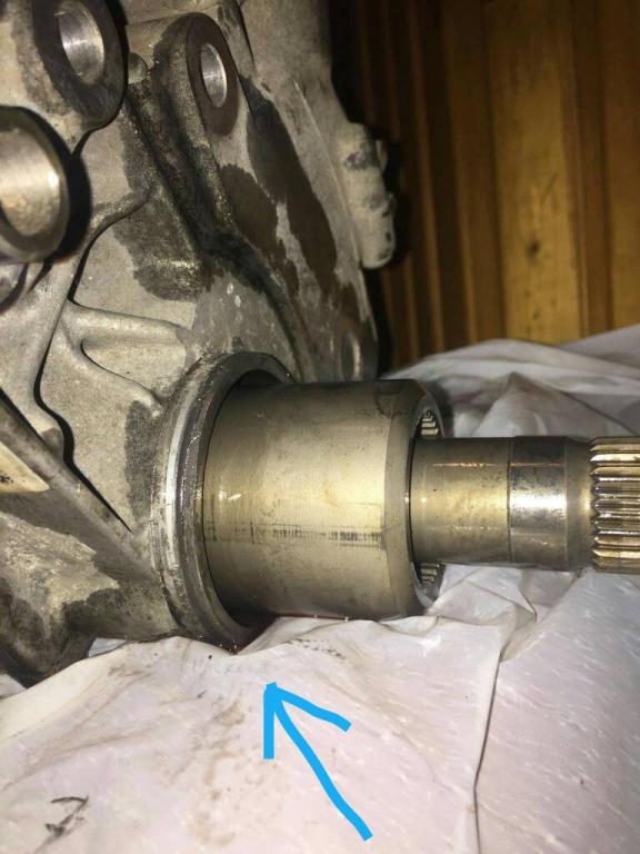

    Sprawa wyjaśniona. Nie wiem jak w 3.2 Q4 ale w 2.4jtdm Q4 mamy zwykłą skrzynie F40 i przekładnie kontowa z torsenem. W skrzyni jest osobny olej w przekładni osobny. Na zdjęciach torsen z 2.4jtdm praktycznie niedostępny w 3.2jts jest całkiem innyKliknij obrazek, aby uzyskać większą wersję

    Co za brednie Kolega opowiada??
    Przekladnia to przekladnia, a nie torsen.
    Na rysunku zaznaczonym strzalka ma Kolega tuleje napedzajaca poprzez przekladnie tylny wał.
    Trzeba by dokladnie porównać, ale wg mnie przekladnie z jts i jtd niczym sie nie różnią (chyba ze przekładnią, ale wątpię).

    To coś na zdjęciu to jest skrzynia razem z przekładnią kątową. A ten element najbliżej nas to podpora prawej połosi.
    I tak: nie wiem czy w skrzyni jest szpera - to jest moje zapytanie właśnie.
    W przekładni kątowej musi być torsen, aby realizować dynamiczną dystrybucję momentu między przednią a tylną osią.

    Rysunek który przedstawiłem to schemat mechanizmu różnicowego ze skrzyni biegów - czyli Torsena. Znajduję się on w tej samej obudowie co "biegi" (że tak napiszę).

    Przekładnia to jest ta część dokładana do skrzyni w celu przeniesienia napędu na wał.
    Przez przekładnie przechodzi ośka do półosi prawej (widać ją na zdjęciach dołączonych przez Kolegę Whiplash. W przekładni nie jest ona z niczym połączona.
    Cały rozdział napędu na przód i tył zachodzi w skrzyni biegów - tam jest umiejscowiony Torsen (czyli mechanizm różnicowy).
    Tak wygląda to wg mnie i mojej wiedzy.
    Uważam, że jeżeli by zastosować tylny most, wał i przekładnie kątową z JTS to całość powinna bez problemu podejść pod JTD i na odwrót.
