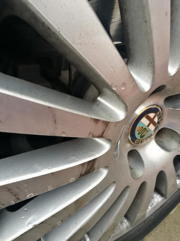

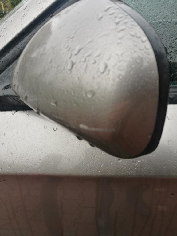

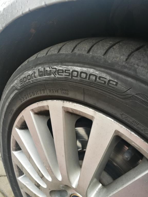

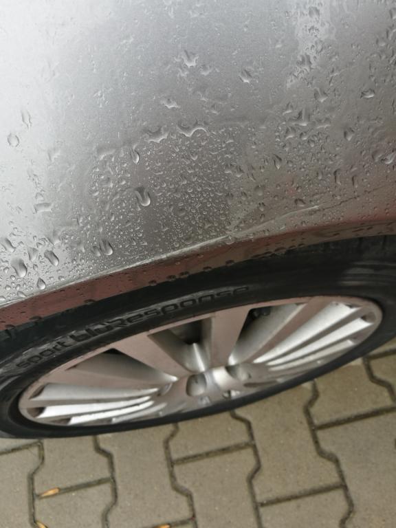

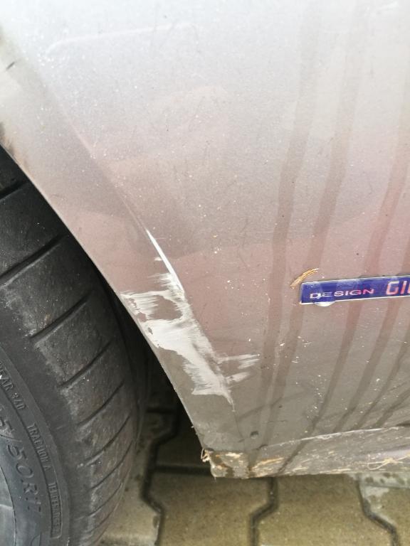

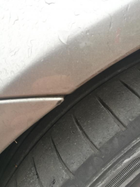

    Panowie,
    miałem w zeszłym tygodniu kolizję, dziś był likwidator i w rozmowie stwierdził, że tak lekkie wgniecenie nie kwalifikuje się (według procedury AR) do wymiany błotnika, tylko naprawy, czyli wyciąganie i malowanie.
    Ktoś miał podobny przypadek? Prócz samego błotnika, jest lekko starty lakier w samym rogu zderzaka (pewnie malowanie), porysowane lusterko i koło wraz z oponą.
    Samo uderzenie było na lekko skręconych kołach, zastanawiam się czy coś w zawieszeniu nie oberwało bo wydaje mi się że kierownica się lekko skrzywiła.
    Raczej zbieżność czy może sworzeń wahacza/gałka drążka kierowniczego?
    Ciekaw jestem na ile to wycenią.. Miał ktoś podobny zakres szkody?
    Z góry dzięki za podpowiedzi!
    Pozdrawiam,
    P.

    Powierzchowne rysy, więc w grę wchodzi raczej tylko malowanie. Jeśli elementy nie były wcześniej malowane, to możesz wnioskować o doprowadzenie do stanu wyjściowego, czyli pokrycie zakupu nowych elementów, ale nie zawsze to przechodzi, szczególnie w starszych autach. Możesz też składać wniosek o odszkodowanie z tytułu utraty wartości pojazdu, ale tutaj też elementy nie mogą nosić śladów wcześniejszych napraw.
    Jeśli chodzi o kwestie mechaniczne, to powinieneś zgłosić swoje wątpliwości w trakcie oględzin, wtedy rzeczoznawca ma obowiązek to zdiagnozować, tj wjechać na kanał w celu oględzin zawieszenia oraz sprawdzenia zbieżności.

    Dziękuję Ci. Nie wiedziałem o tym że to on ma obowiązek wjazdu na kanał - mnie goni na zbieżność i przedstawienie dokumentów.
    Co do pierwszego zdjęcia, to jest to rysa "wgnieciona", ciężko powiedzieć o ile, ale uskok wyczuwalny to minimum kilka mm.
    Auto oczywiście całe oryginalne, nigdy nie malowane - ten element również był cały, bez uszkodzeń.
    Zobaczymy co wymyślą w wycenie, wstępnie obstawiam 500

    Przecież jak sam pojedziesz to, może wyjść nawet -3 stopnie na tym kole co było trafione jak ktoś będzie chciał tak zmierzyć. Idą Ci na rękę. A koszty rachunków mają obowiązek zwrócić.
    Miałem kiedyś podobną historię i nie chcieli mi zwrócić za rysy na kole, bo jak twierdzili "mają kolisty kształt". Nie wiem, tym gamoniom się wydaje, że jak się samochód porusza to koła się nie kręcą xD. (Oczywiście prawda jest taka, że tam siedzą ludzie, którym płacą za ucinanie z należnego odszkodowania, taka ich rola. Wpierają przy tym wszystkie możliwe głupoty.)
    Nie miej skrupułów, albo Ty ich, albo oni Ciebie.
    Dokumentuj wszystko, pisz odwołania. Jak miałeś nielakierowane to domagaj się odszkodowania za utratę wartości i td.
    Realnie powinni zaproponować coś w okolice 1500, znając życie. A przy samozaparciu i realizowaniu tego bezgotówkowo to i 3500 mogą zapłacić.
    Na oponie, to też ślad po uderzeniu? Jeśli tak to domagaj się nowej.

    Dzięki bobby. Tak, to białe to nic innego jak otarcie, choć uszkodzeń typu wybulbienie nie widać. Dostała i felga i opona, w momencie uderzenia był lekki skręt w lewo (pasy skręcają w lewo, a sprawca pojechał prosto..).
    Nie wiem czy przy roczniku 2008 (10cio letnie auto), jestem w stanie wybronić utratę wartości, ale będę próbował, bo to niestety realna strata.
    Na razie muszę poczekać co wycenią i jak, potem standardowo odwołanie. Da się zrobić wycenę naprawy z ASO AR? Czy ASO niechętnie coś takiego robi nie zostawiając auta na naprawę bezgotówkową?

    Aha, sprawdź u wulkanizatora, czy opona i felga są ok, bo brak widocznych uszkodzeń nie oznacza braku szkody - opona może mieć uszkodzenia wewnętrzne i może nie dać się wyważyć - wnioskuj wtedy o 2 nowe na całą oś, argumentuj tym, że powinny mieć ten sam poziom zużycia bieżnika na jednej osi. Dodatkowo felga może być pogięta - gołym okiem tego nie zauważysz przy takiej kolizji.
