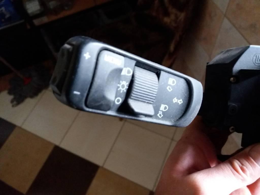

    Jak masz sedana to musisz mieć manetke od sedana bo sportwagon dodatkowy włącznik wycieraczki na tylnej klapie. Mam taka manetke od sedana ale od wersji bieda. Z prawej strony nie ma przycisków od komputera pokładowego. Lewa jest taka sama jak przy bogatej wersji.
    Wysłane z mojego SM-J510FN przy użyciu Tapatalka

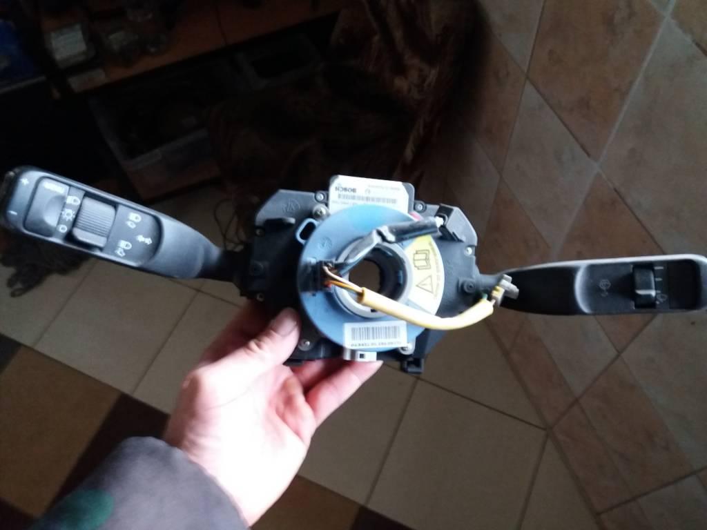

    Samą lewą manetkę da się wymienić tylko trzeba rozkręcić przełącznik. Lewa manetka jest połączona z centralną częścią przełącznika wtyczką

    Foty manetki.
    06 2017
    Alfa Romeo 159 SW 1.9JTD 16V
    148
    Odkręcasz taśmę AirBag, odkręcasz czujnik kąta skrętu. Potem odkręcasz cztery śruby które trzymają obie części obudowy. Rozpoławiasz przełącznik i manetka praktycznie sama wyskoczy. Bardzo często urywają się/pękają kabelki łączące manetkę z płytą główną przełącznika i dzieją się różne cuda. Ja dołożyłem po około 1,5cm długości na każdym kabelku (bo fabrycznie są bardzo napięte/krótkie) i wszystko zaczęło działać.
    Składanie w odwrotnej kolejności. Za pierwszym razem ciężko mi było trafić manetką we wszystkie punkty o które powinna ona "zaczepiać"
