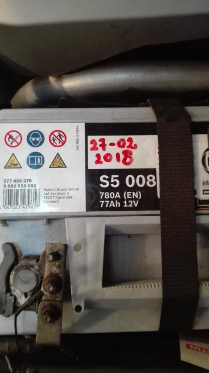

    Tutaj masz silnik typ: 939B1000 1,75 TBI
    Typ: Europejskie (T1)
    Średnica dodatnia: 19,5 mm
    Średnica ujemna: 17,9 mm
    Wysokość: 18 mm
    Prawy plus (P+) 12V 60 Ah od 570 A do 640 A
    Wysokość: 190 mm
    Długość: 242 mm
    Szerokość: 175 mm
    W silniku typ:939B1.000 różni się tylko prąd rozruchowy: od 550 do 620A.
    Ja do 159 2,4 kupiłem Boscha S5 w lutym i bez zarzutu.

    Jasne. U mnie jest niecały rok, więc musi chodzić. Mam zaprzyjaźniony Bosch Serwis u siebie, więc chłopaki starają się. Zawsze pomiar ładowania, wyczyszczenie podstawy akumulatora itp. rzeczy. Zobaczę jak pochodzi.
    W BMW320d Syn ma Vartę już chyba 6 rok i parkuje pod chmurką i nigdy go nie zawiódł. Więc chwali też.
    Gdy kupiłem lALFUnię, to był akumulator z Carrefura ale nie wiem jak długo latał w niej, dawał radę, aż padł w lutym b.r.
