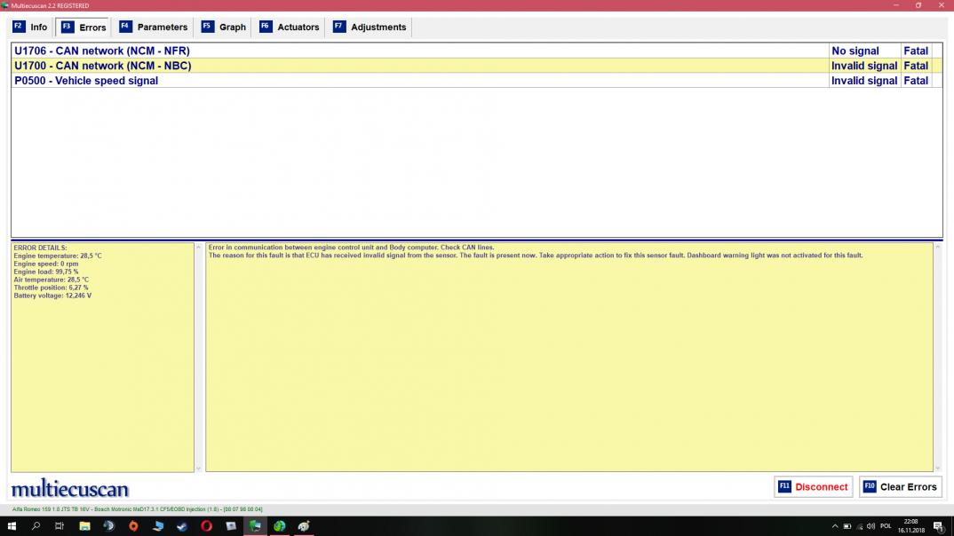

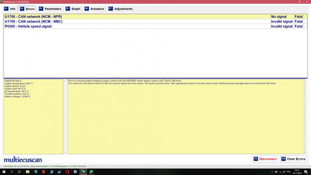

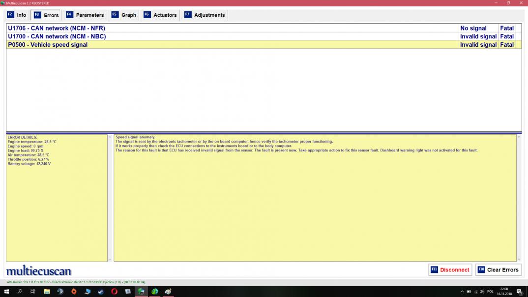

    Mam takie błędy (patrz załączniki). Na pierwszy rzut oka wygląda jakby wszystkie koła miały abs, żaden błąd nie wyskakuje (ale o tym w opisie błędu jest nawet, że lampka nie została zapalona) nic nie odczuwam by było źle w tej kwestii podczas jazdy. Licznik nie zaniża prędkości, właściwie to przy ponad 200 km/h tylko lekko zawyża... No ale czasem mruga mi przebieg (ze 4 razy od grudnia się zdarzyło), tyle, że przestaje po wyłączeniu i włączeniu auta.
    Miał ktoś takie błędy? Cała deska mi działa też, nie ma, że jakaś lampka się nie pali ani coś.

    Zrób osiowanie proxy i zobacz czy Ci dopisalo moduły

    Zrobiłem i... Nie mogę odpalić auta, VEHICLE PROTECTION SYSTEM NOT AVAILABLE, no i w proxi nie mogło coś z radiem tam zrobić (niepowodzenie), ale radio działa...
    Pomocy?

    Dobra, już odpala (kostka od kabla z zestawu do mesa ("ori" od tego developera kupiłem), jak jest wpięta to ten błąd daje i nie da rady zapalić, a cały czas miałem ją wpiętą).
    Teraz inny problem bo kompletnie abs nie dziala i licznik do 40 km/h pokazuje, musze podladowac sobie aku, bo krecilem z 30 razy jak kombinowałem, to może temu te błędy.
    W mesie były 4 rzeczy jakieś nie zosiowane, ale żaden chyba z tego co tam opisane było nie miał nic wspolnego z ABS. Jak ogarnę by działał mi abs to będę dalej męczył.
    EDIT: (szkoda, że forumek nie łączy automatycznie postów)
    Zrobiłem jeszcze raz proxi, teraz wyłączyłem radio i udało się wszystko gra. Bo wszedłem w abs i tam było, że błąd od zmiany ustawień (nie pamietam dokladnie), to wydedukowałem, że to wina proxi dalej
    No i błędy te co na początku miałem są nadal (dokładnie te same).
