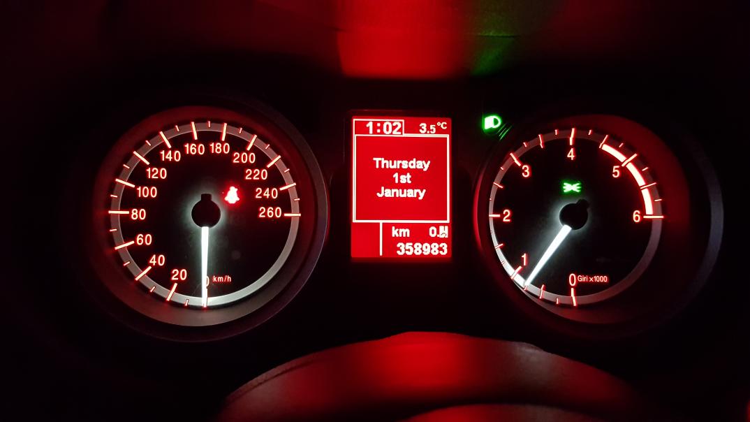

    Z moim elektronikiem zrobiliśmy podświetlenie wskazówek na biało czas pracy 40minutKliknij obrazek, aby uzyskać większą wersję

    Przydałaby się chyba większa oporność na tych diodach bo walą światłem jak miecz świetlny Jedi)) Na dłuższych trasach może być męczące, chyba, że ci to nie przeszkadza.

    Swiatło jest w sam raz no i jak w każdej jest ściemniacz
