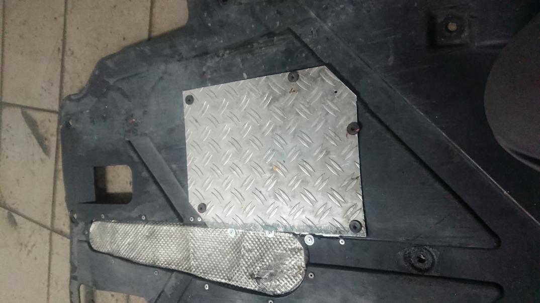

    Ja już zrobiłem sobie działa

    Ok. dzięki. Szczerze, to nie podoba mi się. Mimo, że zmiany robię 2xrok, to wolęodkręcić szypę i przynajmniej wiem, co się dzieje. Odkryłem, że puścił mi wąż wspomagania i płyn ucieka. Wąż do wymiany.

    Sam zmieniasz olej czy jeździsz do warsztatu?U mnie czara goryczy przelała się jak nie mogłem odkręcić dwóch śrub bo nitonakrętki pościły i kręciły się razem z śrubami,masz rację nie wygląda to za ładnie ale asfalt nie ma oczu.

    Olej, filtry sam wymieniam. Wiem, że nie widać tego od spodu , lecz psuje to moją estetykę. W BMW 3 jest piękna klapka z 1 śrubką i do tego zawiasiki. No, ale nie wymagajmy od makaronów rozwiązań na poziomie fryców. Tam wszystko jest przemyślane. 3 klucze, wkrętak, kombinerki i rozkręcasz 3/4 auta. Można to było zrobić na zawiasach z 1 strony i 2,3 śrubki i byłoby miodzio.
    Co do odkręcania szypy, to nigdy nie miałem z tym problemów. Wszystko działa bez najmniejszych oporów, z tym że za każdym razem te wszystkie śrubki po odkręceniu smaruję i dopiero zakręcam. Dla mnie największym kłopotem jest wpasowanie szypy w okolice prawego koła - zderzaka, gdy zakręcam, bo zawsze "kawałek" mi wyskakuje i jest pod zderzakiem zamiast nad jego krawędzią dolną, tą od spodu, przed prawym kołem. Trzeba się trochę pomęczyć. Jeden plus tego, że oglądniesz co jest pod silnikiem. Właśnie tak "wytropiłem", że przewód wspomagania do wymiany, bo płyn wspomagania cieknie

    Ja miałem problem z osłoną pierwszy raz po zakupie. Jak już odkręciłem to tam gdzie była lipa to nowe nitonakrętki do sanek, za każdym razem jak odkręcam to smar na śrubki i zero problemów.
    Wydaje mi się, że zrobienie tej klapki bo mam problem z odkręceniem osłony 2x w roku jest ślepą drogą. Bo odkręcenie jej raz na 2 lata to dopiero będzie jazda

    Uwielbiam prowizorki.....ale ta blacha ryflowana mnie przerosła.

    Jak to zobaczyłem, to jako laik chyba lepiej zrobiłbym....
