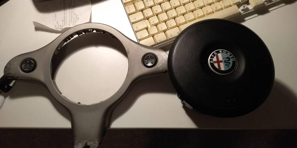

    Witajcie koledzy. Temat wielokrotnie wałkowany aczkolwiek tradycyjne sposoby nie działają.
    Chciałbym odkrecic poduszke powietrzna kierowcy, postąpiłem następująco
    1) Bateria off.
    2) Przekręciłem kierownice w prawo o 90 stopni
    3) Dwa śrubokręty płaskie w tylne otwory kierownicy, jako że kierownica przekręcona o 90 stopni to(jeden u góry, drugi a dole
    4) Śrubokręty przekręcam o o 90 stopni i nic..
    Nic teraz, nic kilka godzin temu itd.
    Czuje że poduszka się lekko rusza aczkolwiek nie chce efektywnie wyskoczyć.
    Próbowałem różnymi śrubokrętami płaskimi, węższa końcówka, szersza końcówka, nawet krzyżakowe i ani nie drgnie skubana.
    Macie może jakiś knif na to jak ją odkręcić? czy trzeba zwalniać obydwa zaczepy jednocześnie, czy np wpierw poluźnić jeden następnie drugi?
    Czy śrubokręt musi być włożony do końca?
    Dziękuję z góry za pomoc

    Wszystko masz na filmiku kolegi z naszego forum
    https://www.youtube.com/watch?v=VHNvbUpbqMg&t=696s

    Dziękuję za filmik. Udało się - ale to nie jest robota na pięć minut. Podejrzewam że za każdym następnym razem będzie już łatwiej. Pozdrawiam !

    Ja ostatnio wymieniałem dekor kierownicy. Walczyłem z wyciągnięciem poduszki godzinę. Musisz wkładać śrubokręt płaski maksymalnie do końca, aż poczujesz opór i później przekręcasz. Najważniejsze, żeby wkładać śrubokręt maksymalnie po zewnętrznej stronie otworu. Koniecznie odkręć obudowę kolumny kierownicy.

    Zrobione już ale zajęło to wieczność. Pozdrawiam
