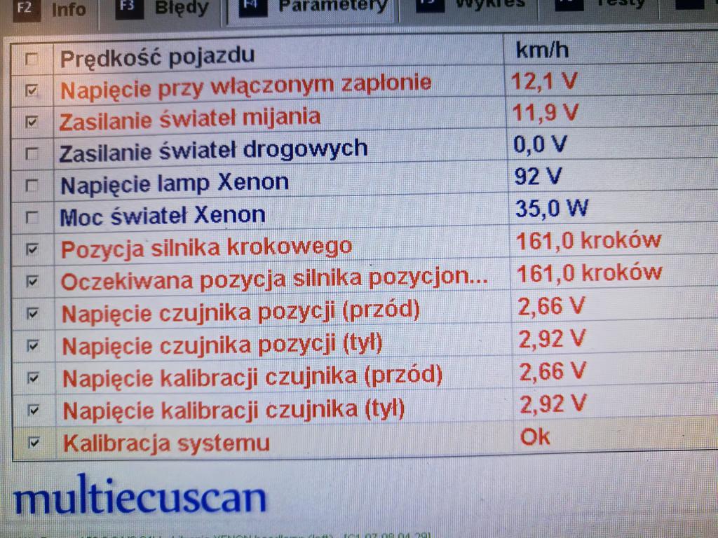

    Ja mam pytanie co do działania ksenonów. Czy po każdorazowym włączeniu powinny wykonać test mechanizmu podnoszenia (ta sekwencja góra-dół). U mnie po włączeniu świateł nie widać żeby coś się działo. Świecą bardzo dobrze, test poziomowania działa elegancko - ustawiają się w każdej z trzech pozycji. Liczba kroków po wyłączeniu to 24,5. Po włączeniu świateł ustawiają się w pozycję 20,5 i tak zostają. Świecą przed maskę. Wrzucam parametry:
    Załącznik 253361
    Napięcie czujnika tył nie jest zbyt wysokie?
    Dodam, że nie ma błędów z modułu. Kalibracja świateł nie kończy się powodzeniem - pojawia się informacja o niepowodzeniu, mimo że wszystko wygląda na sprawne. Czujnik przód jest cały, natomiast nie mogłem zlokalizować tylnego - znajduje się po lewej stronie auta?
    Włącz światła a potem dopiero włóż kluczyk wtedy zobaczysz ten ruch o który ci chodzi.

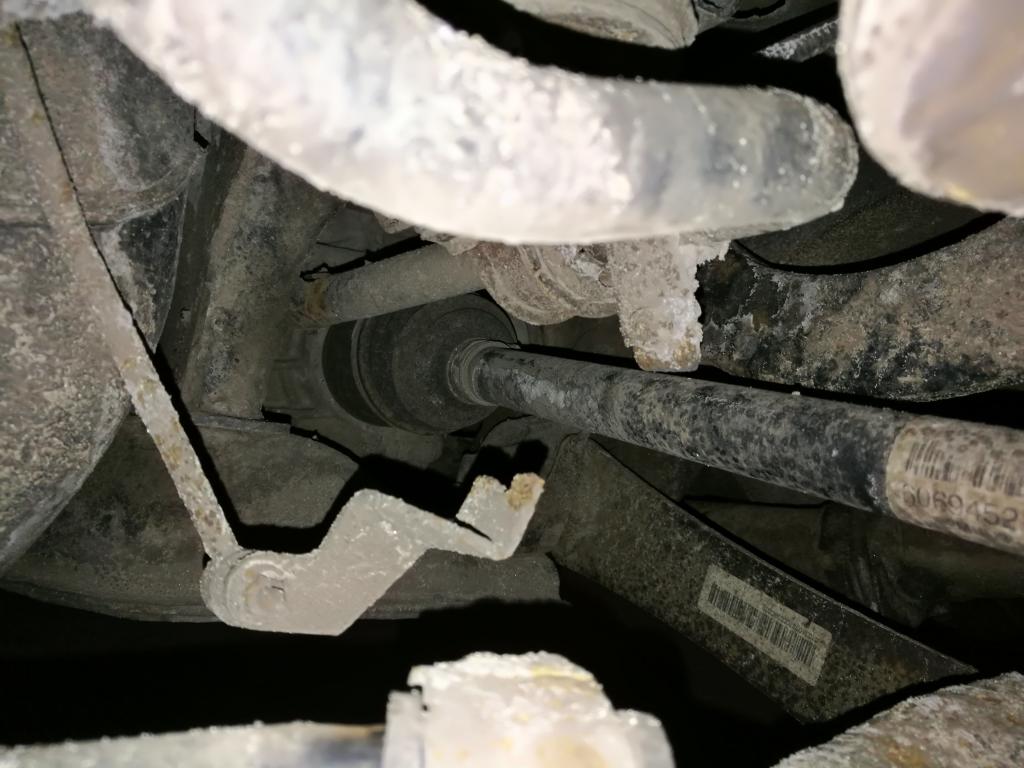

    W końcu mialem chwilę. Poluzowała się śruba obejmy, obejma przesunęła się w tył i zgięło ramię uchwytu, w końcu pękło.
Nazwa:	IMG_20190112_124457.jpg
Rozmiar:	90.7 KB
    Nie miałem przy sobie klucza do auta, ale zakładam, że to jest przyczyna problemu. Zastosowałem rozwiązanie tymczasowe, żeby ustawić dźwignię czujnika we właściwej pozycji.
    Może ktoś ma na sprzedaż samą obejmę zakładaną na stabilizator?

    Jednak wybrałem się dziś na spacer. Samo przestawienie dźwigni spowodowało oczywiście zmianę napięcia czujnika, ale nie wpłynęło na pozycję świateł. Dopiero po kalibracji światła ustawiły się poprawnie (mam tablicę do ustawiania wysokości w garażu ).
