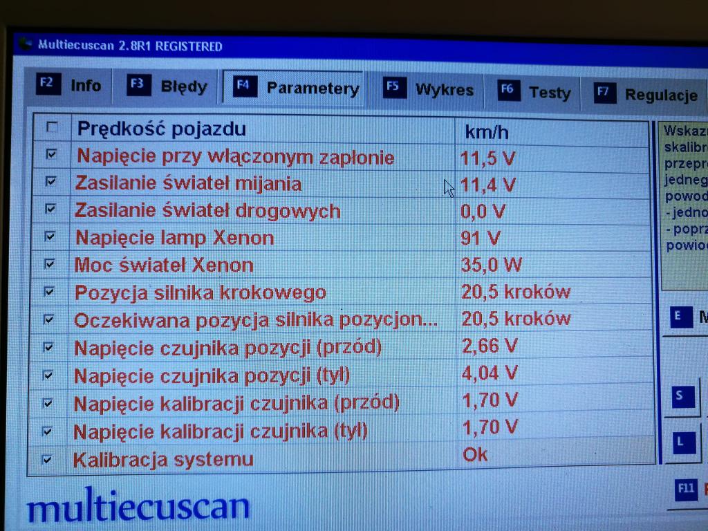

    Ja mam pytanie co do działania ksenonów. Czy po każdorazowym włączeniu powinny wykonać test mechanizmu podnoszenia (ta sekwencja góra-dół). U mnie po włączeniu świateł nie widać żeby coś się działo. Świecą bardzo dobrze, test poziomowania działa elegancko - ustawiają się w każdej z trzech pozycji. Liczba kroków po wyłączeniu to 24,5. Po włączeniu świateł ustawiają się w pozycję 20,5 i tak zostają. Świecą przed maskę. Wrzucam parametry:
Nazwa:	IMG_20181230_115808.jpg
Rozmiar:	165.5 KB
    Napięcie czujnika tył nie jest zbyt wysokie?
    Dodam, że nie ma błędów z modułu. Kalibracja świateł nie kończy się powodzeniem - pojawia się informacja o niepowodzeniu, mimo że wszystko wygląda na sprawne. Czujnik przód jest cały, natomiast nie mogłem zlokalizować tylnego - znajduje się po lewej stronie auta?

    Tylni jest też z lewej strony ale mocowany do belki. Musisz wjechać na kanał lub podnieść samochód. Sam podnośnik - ewentualnie, ale musisz zdjąć lewe koło. I wcisnąć głowę. W brerze jest widoczny - jak zmieniałem opony na zimowe to widziałem (przynajmniej tak mi się wydaje).
    Podnieś tył lewarkiem i porównaj parametry. Jeśli będą takie same, to oznaka że zgubiłeś przegub lub czujnik jest uszkodzony.
    Mogła go rdza zjeść.
