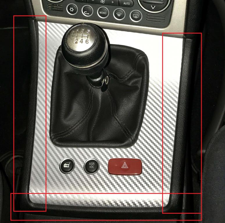

    Witam,
    Okazało się ze mechanik uszkodził mi skórzane obwódki w okół lewarka skrzyni biegów. Dokładnie te:
Nazwa:	skóra.jpg
Rozmiar:	101.0 KB
    Sprawdzałem w eperze - nie mogłem niestety tego znaleźć.
    Czy to się da gdzieś kupić i następnie wymienić? Jeśli nie to gdzie mam uderzać? (tapicer? )
    Z góry dzięki za pomoc.

    Chyba ze masz wersje blizej mi nieznana, centralna konsola jest z miekkiego plastiku, nie skory.
    O ile nie jest mocno pociete, podpytaj w dobrych warsztatach detailingowych - potrafia wyciagnac dziury ze srubokreta w konsoli przy uzyciu chemii i goracego powietrza, moze pomoga.
    A mechanikowi zwroc uwage ze aluminiowa czesc wyciaga sie podnoszac ja od strony lewarka...

    Serwis, ale nie wiem czy nie całość. olx? One są b.słabe i kruche. Przy wymianie mieszka najczęściej pęka. Mnie się udało

    Były wersje ze skórą w tym miejscu ale to białe kruki. Ty dałeś zdjęcie ze zwykłym tworzywem. Żaden tapicer tego nie naprawi bez śladu. Poza tym taką część znajdziesz u ludzi handlujących alfami w wersji europejskiej. Pytaj o tunel środkowy przy lewarku biegów.

    Sorry. Pomyliłem obwódkę plastikową z tapicerką. Popatrz na olx. Coś z demobilu znajdziesz.

    Słabo szukałeś kolego 156060188

    Dziękuję wszystkim za odpowiedzi. Zrobię jak radzicie: serwis/tapicer.
