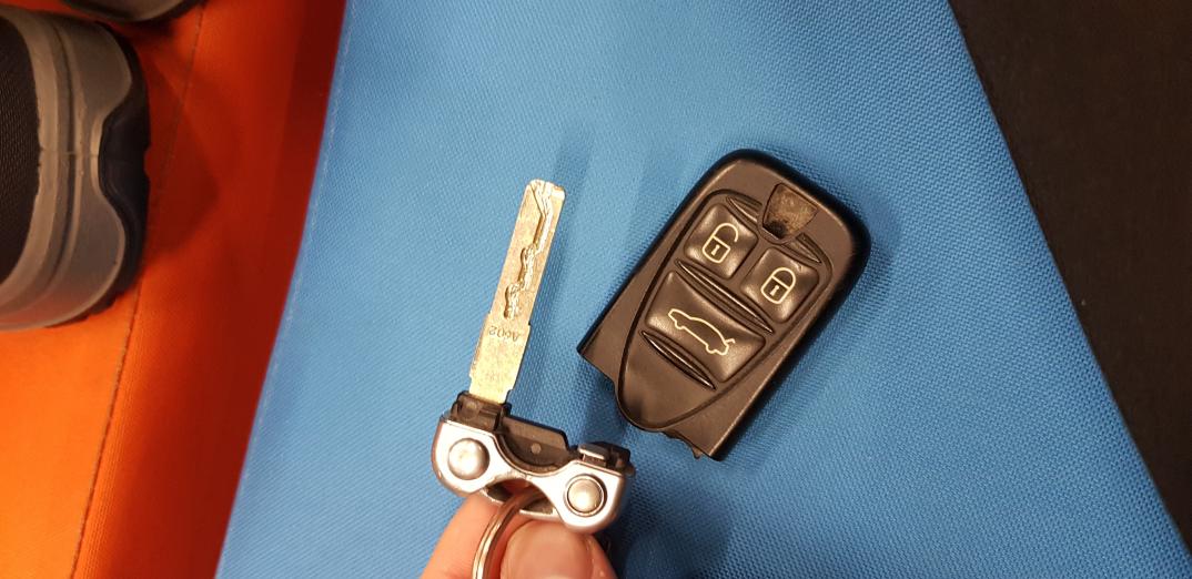

    Hej. Pytanko do posiadaczy 159 ten kluczyk jak na zdjęciu pasuje wam do otworu ponizej klamki? Bo mi nie czy to może jakiś fake jest ?

    Oczywiście że pasuje. Służy do awaryjnego otwierania drzwi w przypadku rozładowania akumulatora. Fake to ktoś Ci zrobił wkładając przypadkowy kluczyk :-)

    Albo masz zardzewiały zamek..
    "Zapsikaj" czymś może ruszy. Jeśli nie to tak jak mówi [MENTION=70186]MikeDraven[/MENTION] ktoś włożył nie ten grot.
    Ps. nie masz drugiego kluczyka?

    sprawdź czy działa w zamku poduchy pasażera jak masz możliwość jej wyłączenia

    co do drugiego kluczyka to tak mam i tez nie wchodzi ale ten sam numer ma wyryty co 1 kluczyk.
    Ale jest jedno ale ta alfa ogólnie bardzo długo stała gdy ja miał 1 właściciel to byla firma leasingowa niby cos dla TVN i nie płacił i bardzo długo stała ze aż zardzewiały sanki przód i tył.
    Tyl wymieniony a przod raczej w wiosne wymienię. i tak sobie mysle ze pewnie rdza.. bo ten kluczyk nawet nie wchodzi na 1 cm.
    A co do tej poduchy jak to sprawdzic ? tam jakby na prawo od schowka ?

    Nie przyszło Ci do głowy, że ktoś wymienił klamkę?
    Sanki to rdzewieją nawet jak Alfa jeździ.

    no jest taka szansa z ta klamka ale ze nie wymienil w takim razie kluczyka do tego...
    Co za szajs.Ktos sie z was orientuje ile moze kosztowac jakby od nowa kodowanie tego kluczyka? bo rozumiem ze musiałbym nowy kluczyk mieć do tej klamki?

    Tak, gdy otworzysz drzwi pasażera.

    Tak jak margo sugeruje sprawdź przy poduszce czy masz dobre klucze (skoro masz dwa to raczej dobre).
    W dorabialni kluczy powinni dostosować wkładkę z klamki do posiadanego klucza. Elektronika jest w pilocie, tu jest sam grot.

    Jakbyś miał inny kluczyk to i tak powinien wejść do konca. Co najwyżej nie mógłbyś przekręcić.
    Ewidentnie masz zabrudzoną/zardzewiałą wkładkę..
