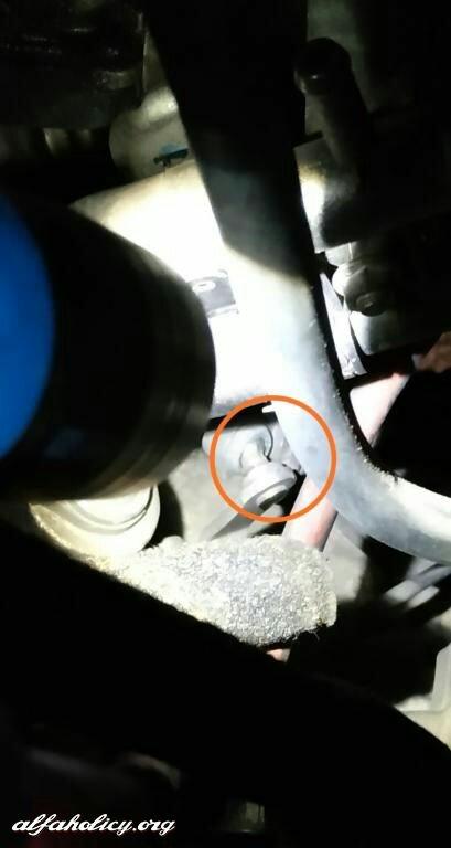

    Jak otworzysz maske między silnikiem a akumulatorem będzie widać mocowanie linek do skrzyni a bliżej grodzi regulacje linek. Sprawdź czy linki nie wypiły się są na przegubach kulistych.

    Widok z góry nocą
